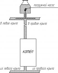

сообщение 29.5.2009, 21:32
Как известно в квартирных системах отопления частных домов часто монтируются системы отопления с естественной циркуляцией присходит это по разным причинам.Может по тому ,что система старая ,давно известная неприхотливая,не в этом дело. Скорости движения воды маловты, где то 0,05-0,08 м\сек, что создает вялую циркуляцию и в таких системах прменяются трубы завышеных диаметров. Для повышеня эфективности работы таких систем предлагается устанавливать циркуляционный насос расположеный в расширительном баке,который установлен в наивысшей точке системы.Прошу не путать системы с установкой циркуляционного насоса на обратном трубопроводе и занижеными диаметрами. Речь идет о старомодных системах деревенского или дачного назначения со значительными перерывами в эл. снабжении куда они прекрасно вписываются и устойчиво работают без электричества.Сразу опережу вопрос, почему насос в расширителе.Ответ мой такой ,а что делать дачнику если насос на обратке выйдет из строя, необходимо создавать обводную линию ,установить краны переключения и пр. заморочки. Не каждому нужны эти затраты.Потребляемая мощность насоса 20-30 ват, в насосе отсутствует сальник,двигатель на крышке расширителя, крыльчатка на удлиненном валу, рекомендуемая схема однотрубная снижней разводкой.

Цитата(Владимир Борисович @ 29.5.2009, 22:32) [snapback]394190[/snapback]
Одобряю, в деревне у родителей стоит угольный котёл (газ добывают в 300 км, но газа там нет), системе 20 лет, никакого деаэрата отроду не видали. Но система собрана знатным умельцем, из тех, что "от бога". Этой зимой установил электроотопление им (ковырять ломом паршивый шламовый уголь по цене антрацита здоровья нет), конвекторы siemens, но систему не тронул, для резерва. Пару лет назад делал вырез из системы - забита ржавчиной, хотел ствить насос на обратку, но получилось приехать только в этом январе, всё пребывание украшали морозы под 40-45.
Проблема может быть в том, что наивысшая точка - чердак, где температуры почти как на улице, т.е. нужен соответствующий условиям электромотор, крыльчатка, сальники и др. или уникальная конструкция насоса. Предлагайте!

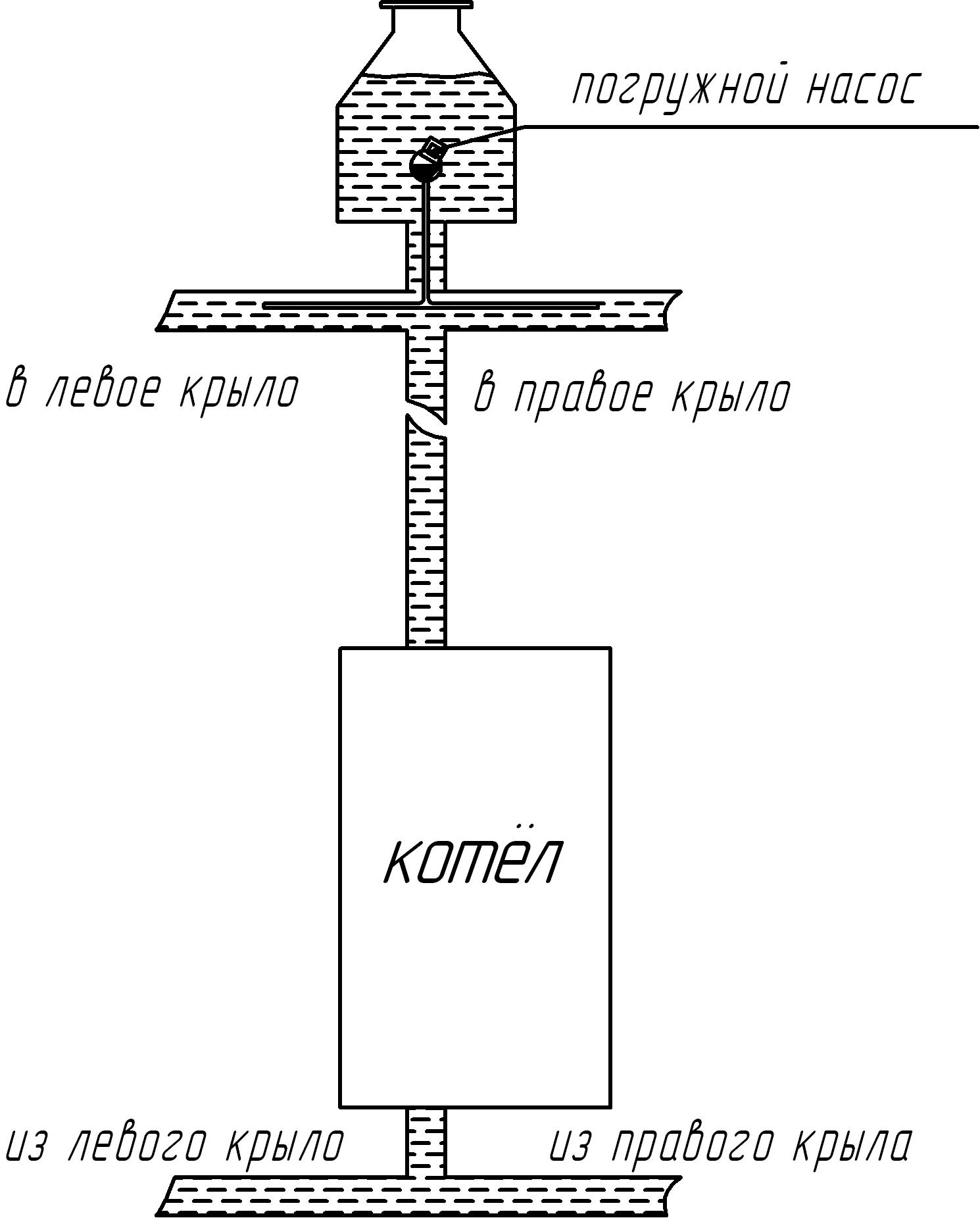

Цитата(Владимир Бориименсович @ 29.5.2009, 22:32) [snapback]394190[/snapback]
Или применить погружной насос и качать через направляющие внутренние гибы. Насосов много сейчас, в моем случае можно даже оботись 5-10 ваттным, система всего литров 100.
Никаких фильтров не надо - весь шлам осядет внизу.
Вы меня начали разочаровывать. Нормы и правила, в том числе "Правила устройства и эксплоатации котлов до......" придуманы не для Вашей головной боли, а проверены теорией и долголетней практикой. в том числе и авариями и человеческими жизнями.
Прежде чем довольно таки в грубой форме отвечать старшим и более опытным коллегам, надо изучить хотя бы основу вопроса. А Вы встали на уровень "Владимир Борисович", который за несколько дней открыл ряд тем имеющих мало общего с теорией и практикой. Я вообще склоняюсь к мысли, что "Владимир Борисович" нарочно создаёт провакционные темы, а потом с удовольствием наблюдает реакции......впоследствии не отвечает на конкретные вопросы, а тут же открывает другую тему....
По существу вопроса:
Для открытых систем расширительный бак является единственным средством защиты котла и гидрозатвором между системой и атмосферой. На котле нет предохранительного клапана. Правильная схема присоединения бака к системе - 3-трубная: 1 - труба расширения; 2 - переливная и 3 - естественной циркуляции.
В случае, если труба расширения не даст возможности воде расширяться, котёл раздует или система лопнет, вода может стечь и тогда пожар не минуем. Поэтому в Правилах очень определённо указывается как и куда подключается расширительный сосуд и что в этом подключении и в сосуде не допускается монтировать никакой арматуры.
Что касается вашей схемы - даже не хочу обсуждать...... рисунок типа :"..пусть всегда будет Мама, пусть всегда буду я"

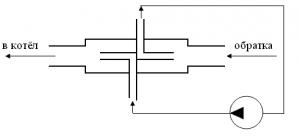

Предлагаю смастерить "трубку Клеве" и поставить обычный насос на входе котла как обычно. smile.gif

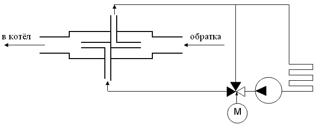

Усложнённый вариант - тёплый пол в системе с е.ц.

"Предлагаю смастерить "трубку Клеве""
Она ж,родимая требует насосной циркуляции, что б быть хоть как то оправданной для применения.А тут то располагаемое давление и скорости соответственно. И без неё эффект будет за счет дельта Р этого кольца.

Идея о погружном насосе пришла в голову ранним утром, наскоро наваял рисунок. которому Вы дали такое милое название, но даже из него видно, что выделенное красным - ахинея.
Ладно, нарисую новый, покрасивше, для лучшего понимания Вами.
А в защиту погружного насоса скажу, что если такое пустить в серию пройдя всех инжей, то такое устройство нашло бы широчайшее применение во всей России.
По сравнению с насосами в обратке, они имеют ряд очевидных преимуществ:
1. Не нужен грязевик и фильтр - расширитель сам себе инерционный грязеуловитель.
2. Просто достать, демонтировать/установить.
3. Балансировка являет собой элементарное мероприятие.
4. В случае перебоя с электричеством в системе не возникает повышенное сопротивление, как это случилось бы в случае со стандартным насосом в обратке.
5. В случае когда в расширителе нет циркуляционной линии (100% расширителей выполнены на малой Родине из алюминия), погружной насос являет собой защиту от замерзания расширителя при температурах порядка -55.
Я уже думал о таком, насос найти сложно, который корректно будет работать при давлении порядка 3-4 м.вод.ст., такое давление в водяных системах, системы не герметичны. sad.gif
