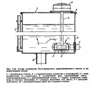

Цитата(HeatServ @ 30.5.2009, 21:42) [snapback]394353[/snapback]
Книга лежит на сайте. А рисунок вот.
Спасибо.... постараюсь ознакомиться.
Сам рисунок, без хотя бы схематичной работы системы в целом, пока не убедил

Цитата(Хоттабыч @ 30.5.2009, 22:44) [snapback]394355[/snapback]
Уважаемый коллега, энто чтож Вы в БМП рисунки то выкладываете? И не видно ничего и весит тонну, а интернет не у всех безлимитный. Щас перевыложим в Жипеге, с предпросмотром.
Спасибо, прославленный во всех странах света джинн Гассан Абдуррахман

Цитата(HeatServ @ 30.5.2009, 21:54) [snapback]394342[/snapback]
ДинаЗавр - 5 с плюсом за ушат холодной воды на разгорячённые головы поклонников Новых Идолов
По сравнению с насосами в обратке, они имеют ряд очевидных преимуществ:
1. Не нужен грязевик и фильтр - расширитель сам себе инерционный грязеуловитель.
2. Просто достать, демонтировать/установить.
3. Балансировка являет собой элементарное мероприятие.
4. В случае перебоя с электричеством в системе не возникает повышенное сопротивление, как это случилось бы в случае со стандартным насосом в обратке.
5. В случае когда в расширителе нет циркуляционной линии (100% расширителей выполнены на малой Родине из алюминия), погружной насос являет собой защиту от замерзания расширителя при температурах порядка -55.
Учите мат часть. И сточно.
Ибо просто не существу:
1.Грязевик в верхней точке системы? Оригинально.С понятием скорость витания сталкивались? Более даже и говорить нечего.
2.Смотрите внимательно- там не просто достаешь, А сперва крыльчатку освободить, раскрутив камеру ее вращения.Кстати такой бак тоже из спертых нефтяниками труб варить, что б ржавел подольше.
3.Со с Ец не требует балансировки.С таким насосом уже потребуется скорей
4.Откл. электричества.Кмс этого бака позволит работать системе? В которой даже вентили порой не проходят, ибо кмс большой имеют.Весьма спорен вопрос.Да и внесенное изменение(насос) вообще тогда странен.
5.Насос гарант незамерзания?Пишите срочно диссер.И вот это еще-"когда в расширителе нет циркуляционной линии "- а как стиральную машину еще использовать бак из алюминия.Откуда и куда циркуляция насосом при одной трубе?
Установленное таким образом мерное стекло попадает под теплоизоляцию.Требуется эл.проводка на холодный чердак,где условия можно отнести к мокрым помещениям и требуют хороших умений электрика для монтажа без нарушений ПУЭ.Пожароопасность упоминать и не стоит, ПУЭ переспорить сложно.
Пишите ваши жизненные наблюдения еще.Познавательно очень.

5. Дальше переделывалась сама система. Она делалась теплоемкой, чтобы можно было аккумулировать тепло, выработанное часа за 4 работы котла, а потом, во время перерыва в топке, его расходовать. Чаще всего использовали трубы большого диаметра - 200 мм. Простейшая система - выход из котла, бифилярная ветка, вход в котел.
Дикий народ! Не знали, что "цивилизованный мир" обогревается газом, который мимо их деревень идет "всяким там прочим шведам", и что температуру надо поддерживать терморегуляторами с точностью полградуса! Их устраивало и +25 на ночь и +10 утром.
6. Расширительный бак на чердаке не делали. Незачем его туда, в холод поднимать, если вся разводка по низу.
7. А вот чтобы разогнать такую систему быстро и напрашивался насос. Вот умельцы их и делали. В такой системе кустарный насос просто напрашивается для установки в расширительный бак. И такие насосики делали в разных "Сельхозтехниках". Включали их периодически, по соображению, чтобы "помешать" воду.
Собственно всё это, только более деликатно, и изложено в очень хорошей книге Иосифа Федоровича Ливчака.
А вот сейчас в эти же самые деревни начал приходить газ. Конечно теперь такие системы не нужны. Ставим и современные котлы, на автоматике, и новые системы отопления. Только с умом, не увлекаясь "цацками". Денег-то на селе нет вообще, а всё от врезки газопровода надо за свой счет делать. Тут каждая копейка на счету. Так что и системы продолжаем делать максимально простыми и надежными. Если же попадется "богателький Буратино", у которого пальцы веером, сопли пузырем - можно и развести лоха. Типа, "Ты чё, лох что-ли? Давай, как в европах".

система с насосом в расширительном баке описана в книге И. Ф. Ливчака "Квартирное отопление", Только подобные книги посетители [b]этого форума не читают. Предпочитают Пыркова. Вот там - да, столько блестящих цацок - насосы Хренфосс, регуляторы Блемфосс,
А простые и надежные, как лом системы здесь не интересуют.
А насосики в баке я видела. Их умельцы сами делали.
Цитата(DinaZavr @ 31.5.2009, 6:22) [snapback]394412[/snapback]
......Вот народ и начинал, после первой же зимы, сразу переделывать отопление.
.....Расширительный бак на чердаке не делали. Незачем его туда, в холод поднимать, если вся разводка по низу.
.... В такой системе кустарный насос просто напрашивается для установки в расширительный бак.
о насосе в расширительном баке.
Не убедил меня г-н Ливчак. Предложен принцип достаточно спорный и с гидравлической стороны и со стороны технологии.
1. Если предположить, что расширительный бак не выносится в неотапливаемый чердак (естественно при -55*С), то расположив расширительный сосуд у потолка, демонтировать насос невозможно - наверху нет зоны.
2. Если пропадает электричество, то крыльчатка вносит сопротивление протоку, которое для систем с ЕЦ может стать решающим.
3. Нет таких насосов, что-то похожее есть в автомобилях для прокачки охлаждающей жидкости, но это и 12 вольт и с загрязнённой водой долго не проработают. Значит самопал - тогда о надёжности и безопасности лучше не заикаться.
Вывод: Принципиально такая схема возможна, но при отсутствии стандартных надёжных насосов приспособленных для такой работы и для такого монтажа - предложение можно рассматривать только как идею, которую нельзя рекомендовать каждому...... А идей всевозможных в мире дофига и больше.....

И еще о насосе. В циркуляционных насосах отопления частота вращения более 2000. Какая частота вращения и характеристики у предлагаемого Вами насоса? Имхо такой длинный вал при вычоких частотах биться будет.
Согласен, где служили то?
Схему Ливчака я рассматриваю лишь как посыл, погружной насос тут будет лучше смотреться, нежели бак с электромотором и валом - шумно, погружник сам себя заглушит.
Насос тут нужен либо осевой, лопастной и низкооборотный, либо со сферическим ротором, пока не рыл на эту тему, но мысль мне понравилась, зацепила.
Чего найду - обязательно выложу.
А служил под солнечным Питером, ох и климат там...
Владимир Борисович и предлагал это как идею

Не мучайтесь дурью. Есть давно апробированные и простые решения еще со времён тов. Ливчака.
Насос включается в обратку параллельно обратному клапану. Условие - клапан должен быть не пружинный или гравитационный , а язычковый (лепестковый) - не помню как у вас называется - вобщем клапан с поворотной пластинкой и с малым гидравлическим сопротивлением.
Когда работает насос, клапан автоматически запирается. Если пропало электричество, циркуляция идёт через обратный клапан.
Это стандартная схема, работающая в десятках тысяч сельских домов, на стандартном, сравнительно недорогом, бесшумном, экономичном, надёжном и долговечном насосе....
Можно впаривать простодушным гражданам сказки о Левше и пропихивать всевозможные "кавитаторы" и другие чудеса отечественной рационализации. В результате доверчивые граждане будут в потерях и спросить потом не с кого, как всегда..... но уроки проходят даром, потому что скоро появляются следующие кудесники и всё повторяется с унылым однообразием.
То что их, этих "кудесников" и прочих "одиночек с мотором"(с) Ильф и Петров не останавливают серъёзные, авторитетные специалисты даже под флагом АВОК говорит о беспорядке и анархии в системе.
Русские народные сказки научили нас верить в чудо, что без систематического и упорного труда можно сразу добиться всего и жить припеваючи....и верится, потому что хочется....
