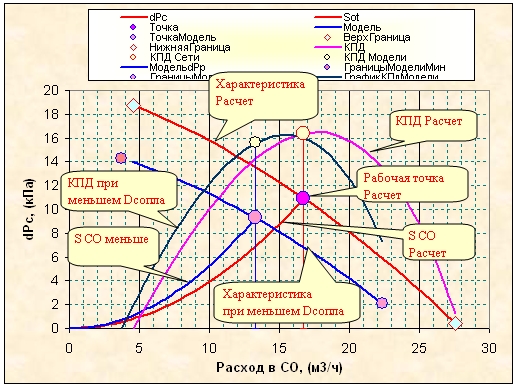

Кстати книжка Е.Я. Соколова Н.М. Зингера "Струйные аппараты"-это одна из библий инженера-ИМХО.
Вот, по их уравнениям, один из вариантов численного моделированание элеватора-зависимость от Dсопла

Пока ничего нового. Насчёт библии согласен.
