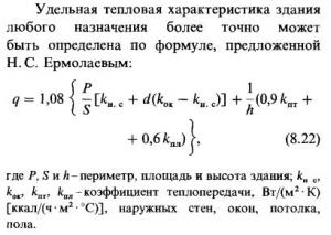

Цитата(Юстас @ 12.6.2009, 13:53) *
Это расчет который не требует как говорится особого авторства, т.е. представив его вы тоже можете стать автором без всяких обязательных ссылок на источник. Прилагаю свою версию расчета, кому не лень можете потренироваться или представить свою.
Цитата(A.R. @ 18.1.2012, 12:55) *
Любопытный факт. Формула Ермолаева в современной литературе приводится в слегка упрощённом виде. Прикладываю скан книги С.Ф.Копьева "Теплофикация. Теплопотребление, тепловые сети". Издана в 1940 году.
[attachment=57855:Ermolaev_1.JPG]
[attachment=57856:Ermolaev_2.JPG]
1. В Справочнике Староверова, стр.41, формула Ермолаева (8.22) в отличии от приведённых в этой теме имеет общий множитель 1,08. Кто-нибудь может объяснить физический смысл этого множителя?
2. Если, например, подставить в эту формулу нормируемые показатели сопротивлений теплопередачи конструкций по СП 50.13330.2012, точнее, полученные из них к-ты теплопроводности, то удельная тепловая характеристика здания у меня в среднем получается почти в два раза ниже, чем по Таблицам МДК 4-05.2004 или по другим формулам, приведённым в обсуждении этой темы, и даже значительно меньше, чем у Староверова по формуле (8.21). Это нормально?
сообщение 12.7.2016, 17:51
Сообщение #39
Сообщений: 33696
во времена издания справочника староверова сопротивления требуемые стен и в итоге реальные, были в районе 1, а ныне весьма выше, вот и характеристика удельная изменила значения. аналогичное касается и составляющей в этом оконных конструкций.
komdiv
сообщение 12.7.2016, 18:49
Сообщение #40
Сообщений: 418
Регистрация: 31.3.2008
Пользователь №: 17160
Значит, Ермолаев рулит! Получается, другие формулы и справочные данные завышают теплопотери, и ими лучше не пользоваться, если не хочешь платить лишнее за подключение к теплосетям.
Всё же, почему Староверов набросил 8%?
