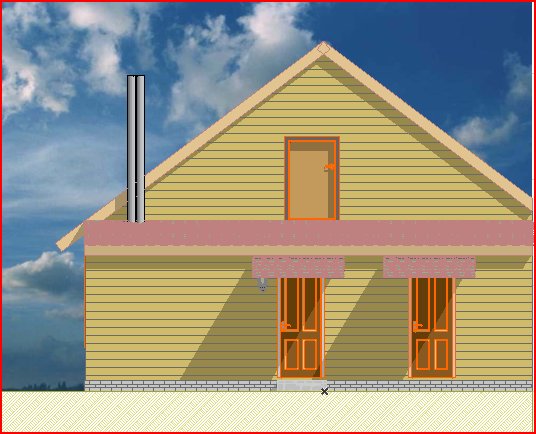

Уважаемые спецы, нужен Ваш совет. отопления частного дома. система насосная но так как чубайс творит чудеса частенько отключают электроснабжение, поэтому насосик работать небудет, трубы хочу проложить полипропиленовая от котла до узла ф-25 все остальные трубы ф-20. вопросов много но пока этот самый главный будет-ли система работать хотябы на 50% при открытом бай пасе при неработающим насосе. котёл АОГВ-11,6 высота 800 мм по прикидкам центры нагрева гдето 200 мм. Попытался в данфосе посчитать чёта не получается, взял пример у Староверова забил все те параметры тоже с ответом не сошлось ну да ладно. кстати расширительный бак хочу поставить закрытый с теплоносителем пока неопределился. Огромная просьба нагами не бить так как делаю себе и не по моему профилю задачка.

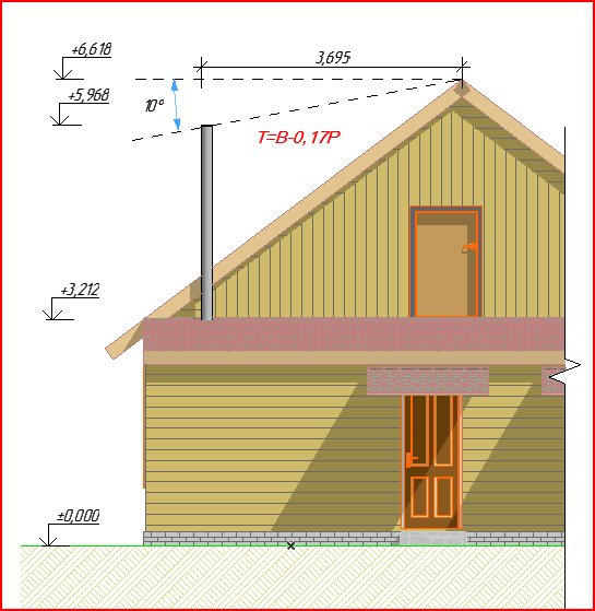

Для гравитационного режима высоты котла маловато будет ИМХО, и с полипропиленовой трубой от котла тоже вопрос, лучше бы стальную.

а если на пальца, то трубу подающую на сколько задрать ? кольца то коротенькие. Из личного опыта чё посоветуеш? просто нехочется трубами дом увешивать тем более система насосная а гравитационка необходима чтоб теплоноситель не прохватило да и кто его знает свет частенько отключают и на разное время, бесперебойка не покатит. (от котла собираюсь металом сделать и узел тоже, дальше полипропиленом)

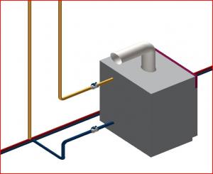

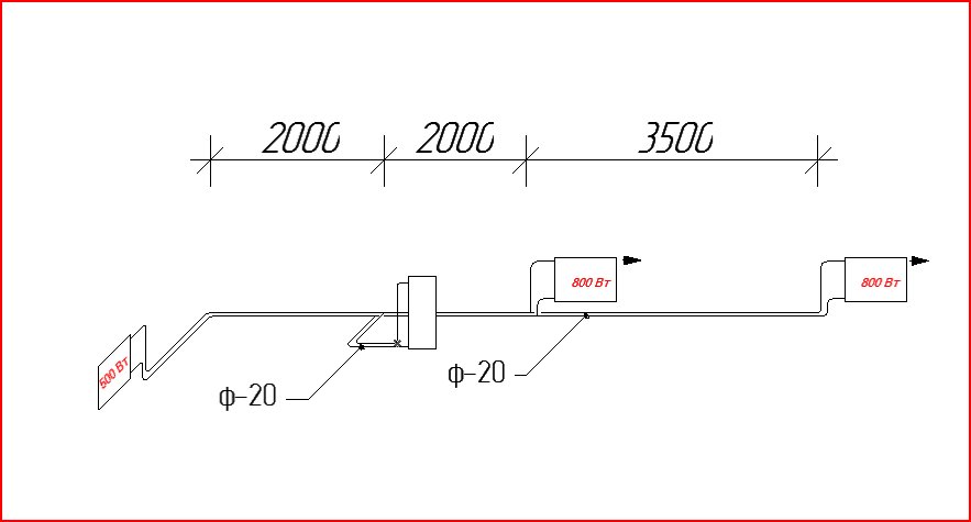

Я бы сделал так как прилагаю, нагрузка действительно небольшая, залил бы этиленгликоля, поднял бы на метр-полтора-два, это как в интерьер полезет, в деревне так уже сделано, там угольник правда, вентильки только надо поставить, отбалансировать. А Ду 20 это вообще хорошо, думаю, что можно и без насоса.

Лучше не бак а эспандомат рядом с котлом, давления нагнать килограмм в него и забыть, по поводу асбоцементной трубы тут может быть защита матриала трубы от азотокислой точки росы, но точно не знаю, с газовыми котлами не якшася. Тут много есть спецов по котлам газовым, погоди может присоветуют. Ещё есть вопрос про ту же точку росы, боятся газовые котлы низкой обратки, вроде до 40 с небольшим градусов. А балансировочники конечно не нужны, но вентили поставь, не помешают, плюс заливочный вентиль в верхней точке системы.

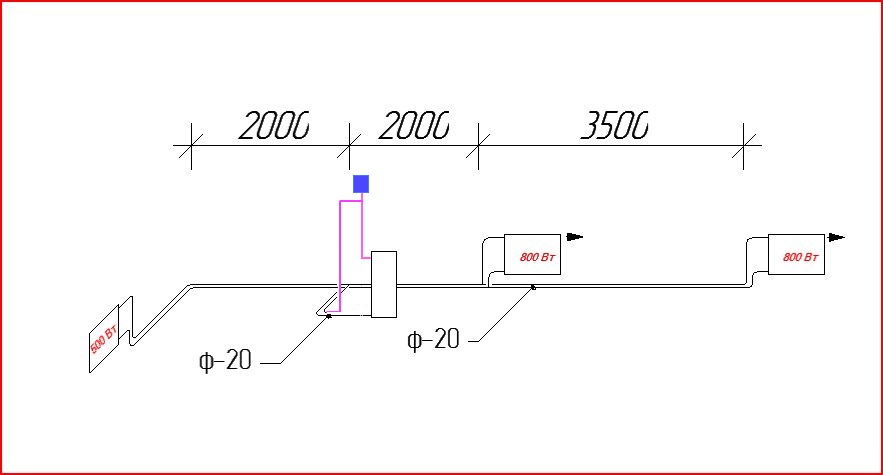

Предлагаю Вам сделать гравитационную петлю от котла вверх к расширителю и вернутся вниз в систему.Но труба должна быть стальной и диаметром 25 мм не менее.Получите гравитационное 3-4 метра и этого будет достаточно но только для вялой циркуляции.

Решение правильное, но высота петли не менее 3 метра и переходы диаметров правильно поставте. 25мм в магистраль,влево и вправо по 20мм.Вентили конечно нежелателно,но в вашем случае придется ставить,но только шаровые,иначе не сбалансировать крылья.Удачи.

Спасибо господа! Завтра кину схемку с размерами гляньте пожалуйста. (почитал Староверова и думал что гравитационка расчитывается по перепаду высоты центра нагрева и по высоте вертикального стояка от котла, ) кстати в петле верхний горизонтальный участок имеет минимальную длину? у меня где-то 500 мм. )

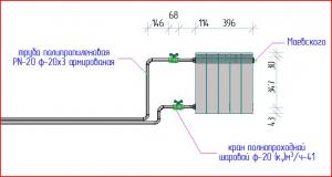

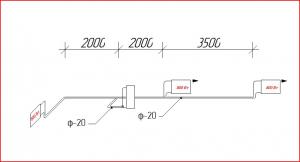

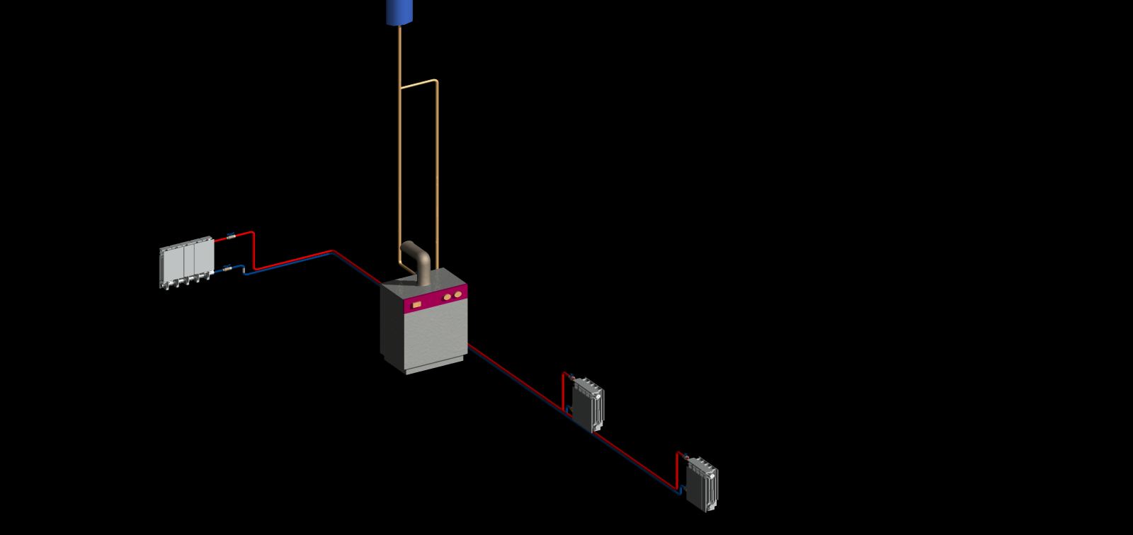

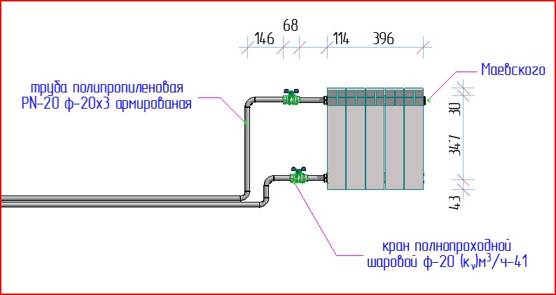

Уважаемые господа! выкладываю схемку с вашими поправками. Повторюсь котёл газовый АОГВ-11,6 радиаторы биметал 350 по осям краны шаровые полнопроходные наверное полипропилен, бак расширительный открытого типа емкостью не мение 25 литров теплоноситель вода, трубы от котла подача и обратка метал 25 мм теплоизоляция главного стояка только подача пенофол или термофлекс далее вся разводка полипропиленовой трубой, господа чё нетак подскажите. Заранее благодарен.
сообщение 5.7.2009, 10:18
Сообщений: 50503
Регистрация: 24.4.2009
Пользователь №: 32666
С насосом точно всё будет хорошо, только насос совсем крохотный поставь и регулятор на напорной линии. Без насоса и с такой петлёй.... тоже должно, но температурный напор (разность температур до и после котла) возрастёт здорово. Разводку по верху никак вообще не пустить?

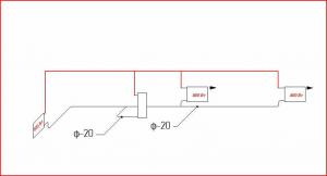

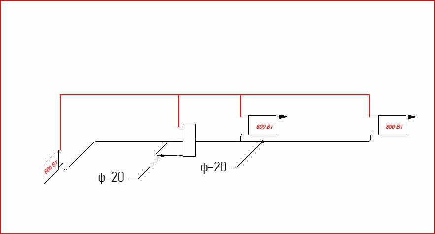

Привет разводку можно конечно и верхнюю, спрятать за гипсой но немножко геморойно ну да ладно пока ремонт идёт и не что немешает , а что за регулятор на напорной линии если не влом растолкуй? бестолковому . ну пожоже разобрались с насосом работать будет и в черные дни без насоса насколько я понимаю тоже.
сообщение 5.7.2009, 11:05
Сообщений: 50503
Ну вообще по идее нужен балансировочник или что-то типа него, но дорого, просто вентиль поставь, поиграй производительностью насоса.
Отпишись что получилось, какие проблемы может быть возникнут и как поборол.

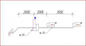

Мне кажется соблюдены не все три правила при создании "гравитационки": 1. Центр нагревания должен быть ниже центра охлаждения. 2. Сопротивление должно быть минимальным (втрое меньше гравитационной тяги). 3 Избегать контруклоны при движении теплоносителя.
Это я к чему - если подача и обратка прокладываются спутниками - одна из веток будет с контруклоном. Подумайте еще раз, может быть есть возможность подачу разводящих труб выполнить на подоконном уровне в штробах( с розливом сверху). А для улучшения гравитационной тяги я бы пару секций повесил на протоке нисходящей ветви (от расширителя) трубы розлива на высоте 1-1.2 м от пола. Удачи Вам.
сообщение 5.7.2009, 19:01
Сообщений: 50503
Мысль хорошая, надо бы прикинуть сколько это может дать в практическом плане.

Господа а вот с этого места чуть подробней пожалуйста чтото я не очень понял "А для улучшения гравитационной тяги я бы пару секций повесил на протоке нисходящей ветви (от расширителя) трубы розлива на высоте 1-1.2 м от пола."
сообщение 5.7.2009, 20:24
Сообщений: 50503
Смысл тот, что мероприятие позволит немного разнести центры нагрева и охлаждения друг от друга, что увеличит гравитационную составляющую.

Но лучше всё-таки (из личного опыта) сделать верхнюю разводку.

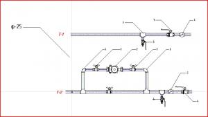

Котёл АОГВ-11,6 - патрубки подключения 40мм.
"Стояк" , Т1 и Т2 для естественной циркуляции, лучше диаметром 40мм.(хотя бы до первого водоразбора), а приборы подключать сверху(подача). Спрятать трубы конечно труднее, зато на естественной будет работать устойчиво. Расширитель утеплить и на чердак, кстатии Т1 тоже можно по чердаку проложить. Балансировать можно кранами на приборах. Еще необходимо предусмотреть заполнение системы и слив, удобно через подпольное пространство или подвал, далее шлангом через отдушины на улицу, через этот же патрубок можно и заливать(снизу, выдавливая воздух в расширитель). Если заполнение снизу, то в расширитель надо бы сигнальну трубку вывести и на фасад ее. Как заполнится из нее пойдет вода. Если есть ответвления на Т1, то возможно потом потребуется краник Маевского. Лучше бы не делать ответвления.
Я сделал бы примерно так.
