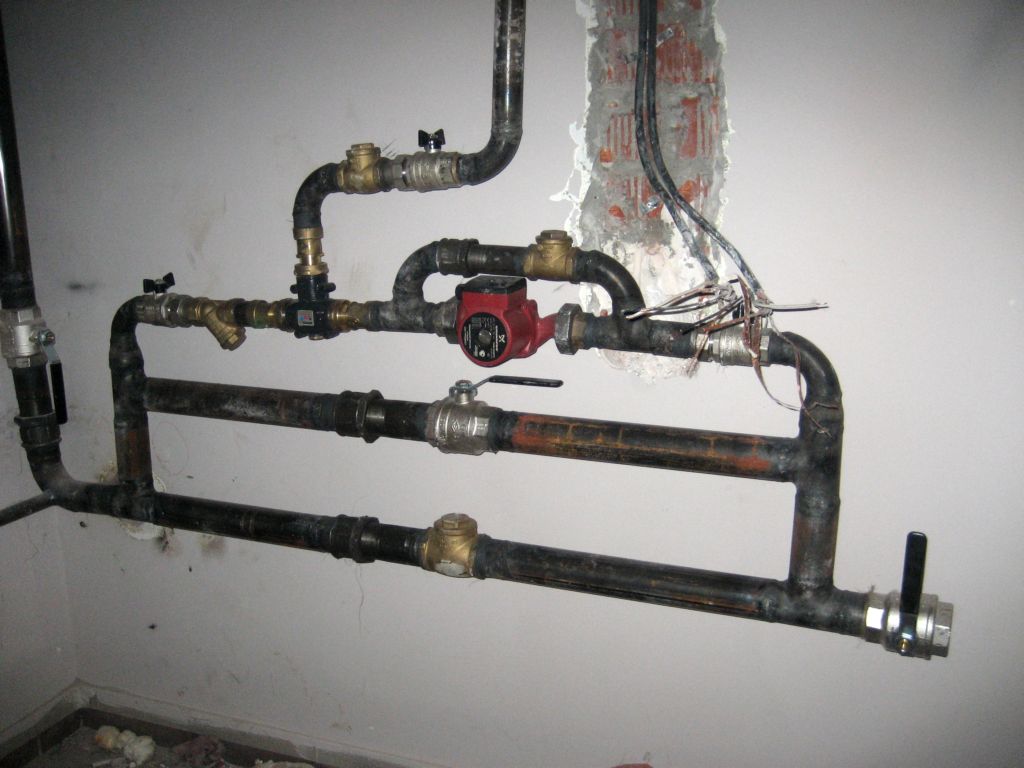

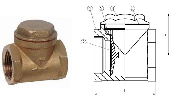

Необходимо синхранизировать моменты остановки (запуска) насоса с окрытием (закрытием) кранов (см. приложенную, Вами схему обвязки насоса). Реализовать это можно применив только ОДИН 3-х ходоавой клапан (на разделение потоков, шаровый дешевле) и эл.механический пружинный привод быстрого срабатывания (типа Белимо).
Синхронизация без ..типа Белимо :
Сообщение отредактировал Lyko - 3.10.2012, 19:05
