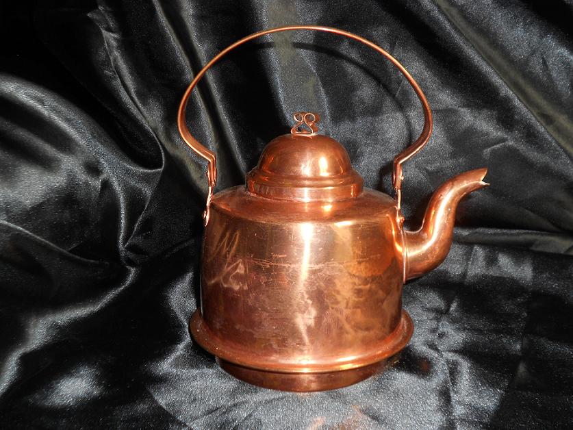

Хит для плиты вот такой чайничек прикупил.
Надо еще побольше прикупить для гостей.
Классный чайник. Я чайник для начала купил котелкового типа, чтобы на костре однажды сжечь и не жалко.
Я всё ищу правильный чайник, чтобы снизу медная основа в 5-10 миллиметров и сам аки полусфера и со вмятинами. А их что-то нет.
Печной чайник.
Иногда бывает на околоантикварных сайтах - цена вопроса с пересылкой 3 000 - 6 000 рублей.
