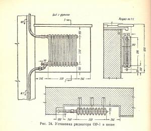

10 этажная однотрубная система отопления.Кто ответит,как производится регулирование такой системы?

Вообще можно регулировать такую систему количеством секций радиаторов.

Смотря на рисунок регулировать там что то можно только устройством в нижней пробке (видимо что то типа вентиля). Встречный вопрос, а что под регулировкой подразумевается? Наладить систему на расчетные расходы воды? Или подразумевается что возможно менять теплоотдачу прибора, что то второй вариант очень сомнителен.

Ещё вариант, если радиатор устанавливается в нише, то может быть хитрость в закрывающей нишу решётке.

А что за косой тройник на обратке. Мож какая приблуда для ограничения протока через все секции кроме первой?
Угу.Аналог того старинного крана ДГИ и ПОР,о коих уже упоминал.

Тут такой же типа "винт/финт" наверно типа с кольцевым зазором, как я предлагал как-то, но на стояк. Изделие заводское, не халам-балам.
Здесь - на каждый прибор попытка заставить его "греть нормально". Вворачивать/выворачивать при пуске и наладке. Первая секция станет как байпас (можно две/три), а вход во вторую (может в третью или даже в четвертую) перекрывается. Книга, наверное, тридцатых годов тысяча девять сот.

А на картинке, вероятно, обычный регулировочный вентиль, в необычном корпусе (в виде нижней части первой секции). И первый секционный ниппель (на фото не виден), имеющий со стороны штока вид седла, того самого вентиля.
Не. Именно вход во вторую, поскольку он уже с зауженным диаметром, там же межсекционный нипель сечение занижает собой.

Из свежего: учитывая тогдашнюю тягу народа к "унификации", появилось подозрение, что никакого седла нет. Просто "тарелка" упирающаяся (совсем не обязательно, чтобы герметично) в торец ниппеля.

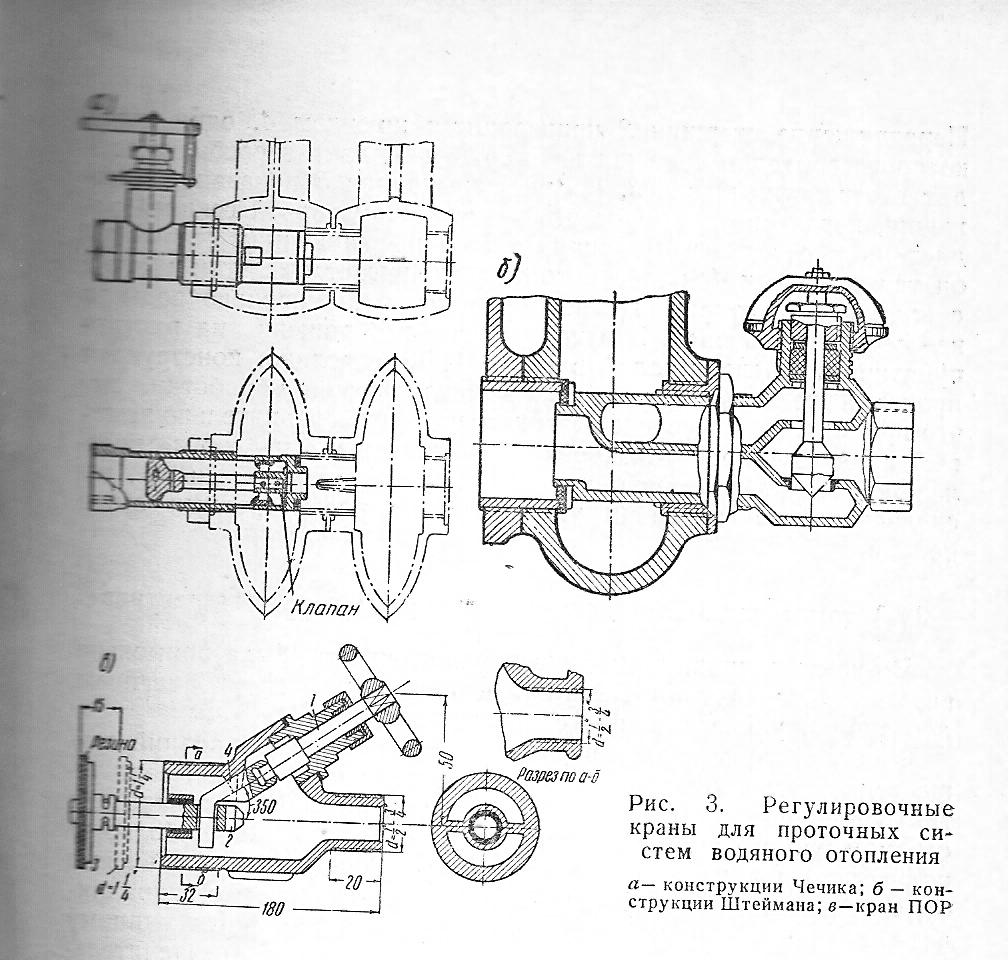

Простите, а не затруднит ссылочку или литературку подкинуть, а то поисковики сии раритеты не находят. В рамках расширения кругозора.

Если я правильно понимаю, то в том положении (показано основной линией) в котором шток клапана находится на рисунках - циркуляция идет по перемычке (1-ой секции)

Совершенно верно,в этом случае роль замыкающего участка отводится 1й секции, но отсюда возникает 2й вопрос.Почему регулировочный кран установлен на выходе из радиатора?Система отопления с верхней разводкой.

Некоторое продолжение темы забытого регулирования.Поворотный регулировочный кран имеющий поворотную гильзу для бытовой регулировки теплоотдачи прибора.При монтажной регулировке устанавливают колпачок регулятора в требуемое положение для создания необходимого сопротивления на малом циркуляционном кольце в соответствии с расчетом.Для этого снимают винт,шайбу указатель и винт штока,а регулятор поворачивают на заданое число оборотов, фиксируют.Производят обратную манипуляцию по установке винт штока,шайбы указателя.В дальнейшем бытовая регулировка осуществляется поворотом рукоятки по стрелке указателю от пложения "открыт" до положения "закрыт". Для 2х трубных систем требующих повышеных гидравлических сопротивлений предлагается вентильный (профилированый) регулировочный кран аналогичного типа.Не правда ли что-то напоминает современное,а написано это было в 1949году и внедрено в массовом порядке в1951году.

внедрено в массовом порядке в1951году.Что-то они себя плохо зарекомендовали, получается.
В проектное дело плотно попал в 1967 году, уже были массово только однотрубные стояки с КДР и ТХК.
Подобные изделия увидел только в этой теме. Интересные штучки.
