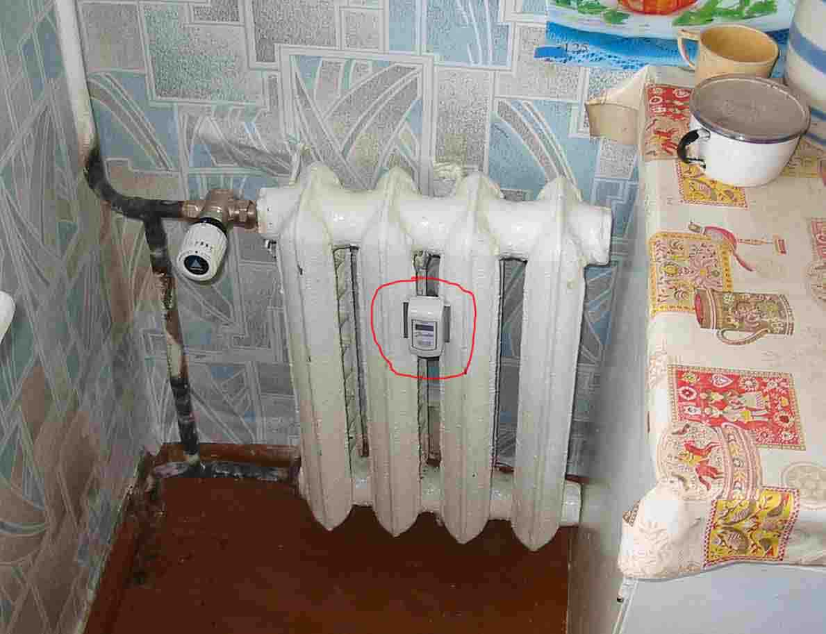

А как при стояковой разводке сделать поквартирный учет? - высыхашками?
или серьезней - на каждый прибор по счетчику?
zr84
сообщение 29.5.2006, 16:35
Сообщение #32
Сообщений: 838
Регистрация: 24.4.2006
Из: г.Новосибирск
Пользователь №: 2710
Цитата: А как при стояковой разводке сделать поквартирный учет? - высыхашками?
Такие технические решения в принципе есть у Danfoss. На приборы отопления ставятся приборы- распределители тепла. Вот выдержка из статьи из диска Danfoss(без купюр):
...Принцип работы распределителей - измерение и суммирование разностей температур поверхности радиатора и воздуха в комнате. В результате показания приборов соответствуют количеству тепла, отданному радиатором за прошедший период, измеренному в условных единицах. Стоимость распределителя примерно в 10 раз меньше стоимости теплосчетчика. Распределители легко устанавливаются на любые типы отопительных приборов. Поэтому стоимость комплекта приборов на квартиру является приемлемой даже при наличии в квартире нескольких стояков. Такие приборы подходят для любых систем отопления.Расчет оплаты за отопление по показаниям этих приборов - это распределение общей суммы, оплаченной поставщику тепла, между отдельными квартирами пропорционально показаниям радиаторных распределителей. При этом жильцы ежемесячно в течение года вносят платежи по фиксированным предварительным ставкам, а расчет с поставщиком производится по показаниям общедомового счетчика. В конце года производится снятие показаний в квартирах, затем производится распределение общей суммы по этим показаниям, и для каждого жильца выводится баланс между суммой платежей по предварительным ставкам и его расчетной оплатой. Полученная сумма к возврату или к доплате идет в зачет оплат за отопление на следующий год. Заметим, что схема оплаты по квартирным счетчикам требует такого же точно перерасчета оплат в конце года. Различие состоит в том, что показания распределителя тепла при перерасчете нужно обязательно умножать на радиаторный коэффициент, соответствующий данному типу и размеру отопительного прибора. Радиаторные коэффициенты необходимы потому, что распределитель измеряет температуру поверхности радиатора в одной определенной точке. При одинаковой температуре на поверхности большого и маленького радиатора и при одной и той же температуре в комнате показания распределителей будут одинаковыми. Но большой отопительный прибор отдаст больше тепла. Чтобы учесть эту ситуацию, нужен радиаторный коэффициент. Каждая фирма-производитель имеет таблицы таких радиаторных коэффициентов для своих приборов на все типы радиаторов. Измерение коэффициентов производится в сертификационных лабораториях, с которыми сотрудничают фирмы-производители. Таблицы радиаторных коэффициентов обычно включены в компьютерные программы для перерасчета оплат, и коэффициенты автоматически учитываются при расчете.
Таким образом, при наличии любого типа приборов индивидуального учета тепла, оплаты за отопление ставятся в зависимость от фактического потребления тепла в квартирах....
Я лично не сталкивался с этой системой приборов.

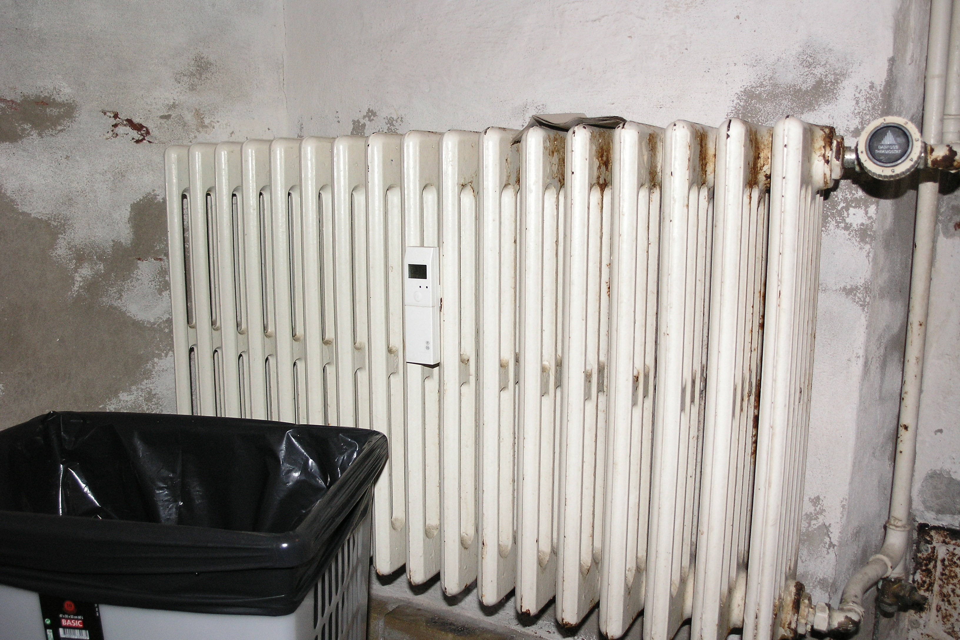

Губкин Андрей 20...
сообщение 30.5.2006, 7:38
Сообщение #33
Сообщений: 1691
Регистрация: 15.12.2005
Из: Северозападный регион
Пользователь №: 1708
видел такое, видел
