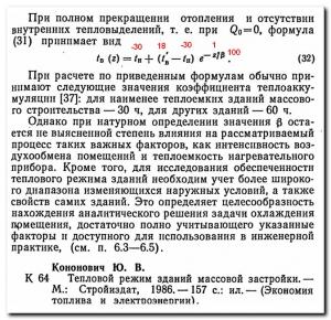

zr84
сообщение 9.10.2009, 9:42
Сообщений: 838
Регистрация: 24.4.2006
Из: г.Новосибирск
Пользователь №: 2710
Уважаемый Seller of the air
Поиграть, пострелять(WhiteShark, Kult_Ra), по раздергивать данными... с любой программой-обычное дело
первый же "выстрел" дает результат:
если задаться t=-30, коэфф. аккомул.=100 и "растянуть" время Zmax=1(или кратно), то темп падения(разница температур)=0,49 гр/час
коэфф. аккомуляции-комплексный параметр...
но:
1. Мало ли что насчитает не сертифицированная прога?
Насколько обоснован результат? Понимаю Вас: "игра, стрельба" не есть обоснование для зака...
Я тоже раньше писал формулки для обоснования, надоело, поэтому и сделал ее...
основные соотношения в проге из литературы, которую я указал
2. Касательно обоснования: можно воспользоваться для оценки вот этим:
если "забить" данные, примерно такой-же результат
Конечно, это оценка, это первый выстрел...
Желаю удачи.

Уважаемый
Коэфф. аккомуляции тем больше, чем больше масса, теплоемкость огр. конструкций и меньше
удельные теплопотери объекта. Поэтому, характеристики огр. конструкций вашего объекта нужно пересчитать
в ветта..
Порыскайте литературу..
