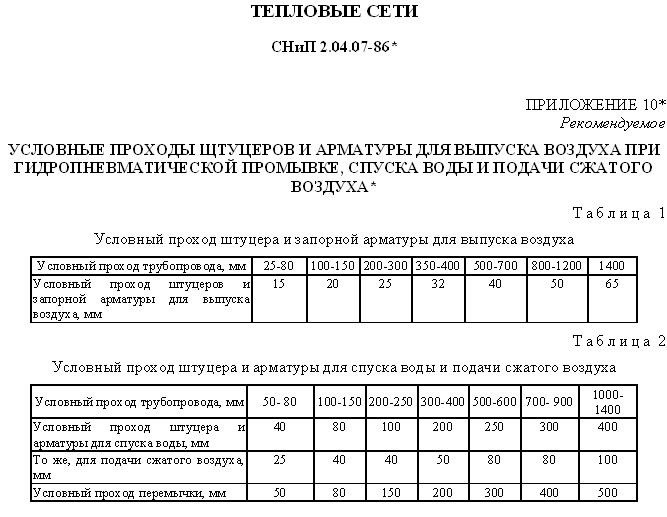

Прошу помощи. В проекте ИТП необходимо установить спускник на коллекторе системы отопления.
Имеется ли норматив времени осушения системы отопления жилого дома?
Как расчитать диаметр спускника?

Порядок опорожнения, а также допустимая длительность отключения систем отопления и вентиляции без дренирования теплоносителя в зависимости от степени утепленности, аккумулирующей способности и конструкции отапливаемых зданий должны быть определены инструкцией по эксплуатации, составленной применительно к местным условиям.
СНиП 2.04.07-86* Тепловые сети
МЕТОДИКА ОПРЕДЕЛЕНИЯ ДИАМЕТРА СПУСКНЫХ УСТРОЙСТВ ВОДЯНЫХ ТЕПЛОВЫХ СЕТЕЙ (приложение 9*)

Формулы из СНиПа Тепловые сети (Приложение 9) предусматривают слив воды из тепловой сети. Приведенные длины участков сети, уклоны теплотрассы. Всего этого нет в вертикальной системе отопления. Мне кажется в методике расчета для спускников системы отопления должны присутствовать понятия: статическая высота системы, объем системы, скорость воды.
Как вообще проектировщики подбирают спускники в системе отопления?

Ну а система отопления чем вам не тепловая сеть. По первой формуле из приложения считаете диаметр спускника у основания стояка (как секционный участок), по формуле 4 считаете диаметр спускника в итп (нижняя точка системы).
Приведенные длины участков сети, уклоны теплотрассы - их отношение которое под корнем в формуле 1 - это есть геометрическая высота сисиетмы - в вашем случае высота стояка (уклон 1).
А что бы не парится по таблице приложения 9 принимаете диаметры для стояков и по формуле 4 считаете спускник в ИТП.
А чего тут голову ломать.
Есть опять же СП 41-101-95
в нем п. 4.50 - На трубопроводах следует предусматривать устройство штуцеров с запорной арматурой
в высших точках всех трубопроводов — условным диаметром не менее 15 мм для выпуска воздуха (воздушники),
в низших точках трубопроводов воды и конденсата, а также на коллекторах — условным диаметром не менее 25 мм для спуска воды (спускники).
т.е 25 минимум, а по желанию и совладанию с головой можно и больше... если поместится

К моему коллектору (Д273) системы отопления многосекционного 17-ти этажного дома подходит четыре трубы Ду 100 каждая.
Представьте теперь себе на нем спускник Ду25.
У нас в городе есть нормативы по времени полного дренирования системы отопления. Этот процесс не может быть вечным (это я про Ду 25).
Я уже установил Ду50. Инспектор теплоснабжающей организации считает, что этого мало. Моя задача доказать ему, что я за четыре часа (к примеру)
солью весь дом или принять его требования.

1. Исходя из вашей информации, Вы неверно подобрали Ду коллектора(завысили):
т.е. Дуколл=219
2. А почему Вам не выбрать спускники из этого:
Выберете свой Ду из этого:
-для воды Ду=100
-для воздуха(пневмопромывкв) Ду=40
3. У вас четыре потребителя на гребенке, тогда необходимо сделать спуск теплоносителя из КАЖДОЙ системы СО..

При расчете коллектора я обычно опирался на требования нашего любимого СП Тепловые пункты, и мне даже казалось, что я занизил его диаметр.
" 4.60 Площадь поперечного сечения корпуса распределительного коллектора принимается не менее суммы площадей поперечных сечений отводящих трубопроводов, а сборного коллектора - площадей сечений подводящих трубопроводов."
Ну, СП старенький. Где можно почитать о приведенных Вами формулах, я с удовольствием приму их к работе.

Дык, правильно, СП 41-101-95 п. 4.60:
у Вас четыре трубы одного диаметра входят(выходят), перепишите площади через диаметры труб, получите...впрочем, проверте.

Если спускаете систему, то вентили (задвижки) соединяющие эту систему (часть системы) с наружной системой будут закрыты. Поэтому в момент открытия дренажного вентиля давление упадёт до высоты столба воды в этой системе.....
Время дренирования можно вычислить зная диаметр дренажа и приняв давление за половину столба (высоты системы)
Если у вас есть регламентированное максимальное время дренирования системы, тогда это и есть основание для выбора диаметра дренажного выпуска. Если нет, тогда плохо......
