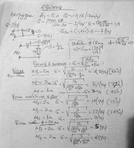

Коллеги. Взял на себя смелость виртуально оценить отсутствующую реальность, сильно не пинайте rolleyes.gif
Итак
1. Выкладываю оценку по нагрузке и расходу по трубе Ду50(если не перепутал)
вывод такой: при малых перепадах расход ~ 40-50% от требуемого
формулки понятны, можно "поиграть" дальше с коррекцией на реальные данные...
2. т.к. еще и график не выдерживают, сделал оценки по проге"Расчет Времени Установления Температуры Объекта"(выложена на форуме)
г.Ташкент(город хлебный..) Трас.=-15
при Тнар=-5 график Т1=75, Т2=57,7 Qотнос=0,696
Если Т1факт=60 Qотнос=0,55 Если и относит. расход еще ~0,5 то Qотнос=0,49
т.е. недопоставка тепла составит~30%, и средняя внутрен. температура~11оС..вместо 18
такие вот числа получились...

Формула расчета шайбы точно верна? почему 10 перед корнем? в различных источниках встречал "3,16" (не pi)
+ не понимаю откуда вводные получились, из этой программы?
ЗЫ Ссылочку на программу дайте п-та.

zr84
сообщение 11.11.2009, 21:14
Сообщение #124
Сообщений: 838
Регистрация: 24.4.2006
Из: г.Новосибирск
Пользователь №: 2710
так Здесь
Коэфф=10 при G-т/час, Н=м, d=мм Токо там G^2-сейчас увидел...
Какие вводные?

запишу, что 10 ohmy.gif а то приходили тут, просили шайбу поставить, так мы по "3,16" сделали - все работает отлично.
Вводные "при малых перепадах расход ~ 40-50% от требуемого" - по личному опыту или есть где прочитать.
Почему интересуюсь - достаточно распространенная проблема, когда приходят люди и слезно помочь просят, пока замеры не сделаешь - результата не будет, а тут с 0, по фоткам сразу результат.
Это только цифры-про реальность мы ничего не знаем...
Зацепится не за что, уверенность только что:
шайба~18, г.Ташкент...

А саму то горловину элеватора оставшуюся в контуре(помимо шайбы) забыли.А вроде и №1 стоит- чем она не шайба еще одна?
Да, Вы правЫ.. еще один фактор усугубляющий...
