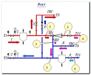

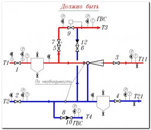

Товарищ!
Вы умудрились исписать 10стр., стать трижды "краснозведцем" и ... не йоту не приблизились к решению... newconfus.gif
Был такой Л.И. любил звезды вешать...
.. у кого-то уже попкорн кончился, взрывчатка закончилась, а я не могу понять в какой руке нужно держать котлету, если в правой стопка... unsure.gif
Впрочем, Ваше желание разобраться вызывает уважение..
Пока что сумма рецептов полученных на форуме не перерасла в качество.... будем до следующей звезды?... rolleyes.gif
У Вас есть две руки с "пальцАми", ими не только разводят, но и .... можно измерять. Я-бы так и поступил не имея под руками ничего кроме них, правда "включив" голову
Изобразил Вашу схему, где стрелки, это как распределяются расходы(как понимаю..)
Форумчане подключившись, найдут может еще...
Вообщем получается такая картина маслом:
1. Элеватор-запирается и не работает
2. цифры в кружках-это "контрольные" места, в которых нужно рукой "замерить" температуру и сравнить...
Если закрыть задвижку 8, то сразу ситуация должна измениться:
- т.2(Т11) должна нагреться, а т.3 и т.6-одинаковая темп.-понизится.
Это будет говорить, что элеватор запустился....
Если не хватает, тогда шайбу 1 нужно убрать...
Вот практическая задача: составте таблицу по точкам и выложите...должно прийти принимание и результат.. rolleyes.gif
пс
Ваша схема должна быть такой:
Желаю успехов.

Я именно так себе и предствлял!
Единственное что я не пойму сейчас, это как мешает задвижка №8? Чем она в таком исполнении не обычный стояк отопления, разве что с немного большим давление на прямой?
И что по вашему и на обратку тоже шайбу ставить нужно?

Цитата(HeatServ @ 16.11.2009, 15:58) *
Так это и ежу понятно.
Очень интересно это наверное еж с рентгеновидением т.к. на сколько я знаю корпуса и №1 и №2 одинаковые.
сообщение 16.11.2009, 14:24
Сообщение #202
Сообщений: 33668
"т.к. на сколько я знаю корпуса и №1 и №2 одинаковые"
Не совсем. есть отличия.Но чертеж этот ,на котором наглядно видно разницу уже в инете не вижу. В Москве элеваторы(конкретного производителя0 внешне различимы только этим размером.Все остальные приводимые в распространенных чертежах одинаковые.
сообщение 16.11.2009, 14:29
Сообщение #203
Сообщений: 50562
Регистрация: 24.4.2009
Пользователь №: 32666
Цитата(Spanky @ 16.11.2009, 14:20) *
А если честно то во первых обидно что в наше время когда существует столько решений мы мерзнем, да и надоело и не выносимо уже.
Перепад бы располагаемый узнать, может быть и было бы решение.
Ёжик просто на эти элеваторы насмотрелся уже. Есть признаки. А вообще конечно нужно в горловину смотреть.
Spanky
сообщение 16.11.2009, 14:37
Сообщение #204
Сообщений: 154
Регистрация: 9.11.2009
Пользователь №: 40599
ДА Я ПОНЯЛ! Мне этот перепад снится уже!!!
А вообще кмк он есть т.к. когда мы закрыли задв. №4 то промежуток трубы после подмеса и задв №2 раскалился.
Сообщение отредактировал Spanky - 16.11.2009, 14:43
сообщение 16.11.2009, 14:40
Сообщение #205
Сообщений: 33668
Внешний же есть, без заглядывания в горловину т.е. без останова СО, раскручивания, блинования не ко времени и прочего гемора.Расстояние от входного фланца до "юбочки" перед горловиной. По крайней мере у тех производимых, что у нас тут ставят.
У №1 это расстояние около 200 мм,и не более, а у №2 уже на 20 мм. больше.
сообщение 16.11.2009, 14:45
Сообщение #206
Сообщений: 50562
Святая правда, инж, смещение сопла относительно оси смешения мы называем. А вообще спец. термина я не встречал.
Spanky
сообщение 16.11.2009, 15:16
Сообщение #207
Сообщений: 154
Как узнать не закрыта ли задвижка на врезке в трассу?
Я просто хочу кое что заранее узнать, допустим мы все сделаем и окажется что на задвижке которая стоит на врезке в трассу севшие щечки, что в таком случае будет показывать манометр на обратке, там ведь как минимум будет давление от следующего элеватора, но вот как его отличить от трассионного?
сообщение 16.11.2009, 15:19
Сообщение #208
Сообщений: 33668
"Как узнать не закрыта ли задвижка на врезке в трассу?"
У открытой задвижки шток торчит над штурвалом примерно на диаметр этой задвижки в миллиметрах. А "щечки" упавшие так "не поймать", только по манометру если или по термометру, что есть в наличии.
Spanky
сообщение 16.11.2009, 15:31
Сообщение #209
Сообщений: 154
Про шток как раз и ежику понятно. А что если шток не торчит или торчит но крутится вместе с ручкой.
Касательно "поймать по манометру" то я говорю как определить когда манометры уже будут стоять? Что они будут показывать если обратка на трассе перекрыта?
И еще вопрос, вот тут прозвчало мнение, "почему это наша система должна работать из-за какой-то дырки в СО именуемой мною "сброс"!!!". А почему тогда сбросы в нормальных системах так караются? Зачем бы люди их делали если от них не какого толку? К примеру почему у нас без него вообще система не работает?
Сообщение отредактировал Spanky - 16.11.2009, 15:32
сообщение 16.11.2009, 15:37
Сообщение #210
Сообщений: 33668
На чугунине вращающийся шток говорит об упавших щечках.При неупавших ему не провернуться, только поступательное движение.
