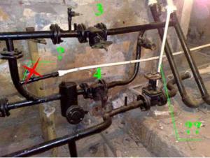

Т.е. правильно ли я понял что все наши проблемы исключительно из-за внутриквартальных проблем и наше "хвостовое" положение не при делах?
Недавно поднялось давление одновременно по прямой 6,2 и на обратке 6,1.
Помогите гармотно написать обращение к поставщику тепла. Только не так типа "мы замерзаем спасайте!", а конкретно, иначе они отмажутся по отрабатанной схеме, а именно, придут и спросят в какой квартире нет тепла? Давайте осмотрим! Зайдут, замерят температуру, которая естественно нормальная, учитывая что мы используем электро-отопители и за бортом еще не так уж и холодно. Потом обязательно докапаются что изменена схема СО т.к. радиаторы перенесены и в итоге мы же еще останемся в виноватых.
Хочу сделать акцент именно на том что отсутствует перепад! Как это технически описать, правильно указав хотябы советские ГОСТы? Я не хочу чтобы они ходили по крватирам, а постараться предъявить им отсутствие перепада именно в элеваторной т.е. заставить их любыми способами спустить стрелку манометра на обратке.
И товарищи, если я опять пошел не в ту степь, то пожалуйста не отмалчивайтесь, а направьте в нужное русло.

Цитата(Spanky @ 24.11.2009, 15:09) *
Что можно им сейчас предъявить?
Установите манометры, термометры
Вы уверены, что перепад на вводе(разница между подачей и обраткой)= 1м.в.ст.=0.1(бар)???
Spanky
сообщение 24.11.2009, 13:22
Сообщение #252
Сообщений: 154
Регистрация: 9.11.2009
Пользователь №: 40599
Так уже установили же!
Кстати сейчас разговаривал со слесарем на работе и мы в очередной раз зашли в элеваторную где он мне показал перепад, так он был еще меньше нашего 0,05 бар, но здешние радиаторы пылают. Я сразу вспомнил что когда мы открывали 4 задвижку то явно было слышно как вода пошла, обратная труба шумела почти как сброс, однако радиаторы были просто теплые. Так же например полотенчик сейчас единственный запитанный в обратку так он работает, но не пылает.
zr84
сообщение 24.11.2009, 13:25
Сообщение #253
Сообщений: 838
Регистрация: 24.4.2006
Из: г.Новосибирск
Пользователь №: 2710
задвижка 4 это какая?
Spanky
сообщение 24.11.2009, 13:30
Сообщение #254
Сообщений: 154
Задвижка №4 находится справа внизу.
zr84
сообщение 24.11.2009, 13:44
Сообщение #255
Сообщений: 838
Из: г.Новосибирск
Вот это:
Тогда:
1. 3,4 должны быть открыты-это ввод в ситему отопления
2. Если перепад у Вас такой маленький, то ЗАКРОЙТЕ вентиль на перемычке(крестик). Этим самым весь перепад падает на системы отопления...
zr84
или с "хорошим" ГВС и отсутствием отопления, или с "плохим" ГВС, но с более-менее теплом... rolleyes.gif

Если вы обратите внимание то заметите что сейчас при закрытой задвижке №4 в обратку запитана только обратка ГВС так вот полотенчик прогрет, но далеко не пылает и это с учетом того что ГВС запитано до шайбы.
Сообщение отредактировал Spanky - 24.11.2009, 14:48

Дык, при таком перепаде: шайбу+элеватор-долой
у вас система с непосредственным присоединением
Spanky
сообщение 24.11.2009, 14:59
Сообщение #260
Сообщений: 154
А что такое непосредственное присоединение?
Если это все удалим то не осавим ли второй элеватор без давления?
В случае если давление на прямой повысится не полопаются ли радиаторы, хотя с другой стороны почему им лопаться если полотенчики не лопаются?

Не даром значит когда я в первый раз разговаривал с инспектором не зная что у нас вместо сопла стоит шайба и просил удалить его, но он мне сказал что у вас нет сопла, а его роль играет насос, т.е. другими словами у нас все регулируется в насосной, еще грубее наш ЭЛЕВАТОРНЫЙ УЗЕЛ это НАСОСНАЯ. Я прав?
Еще одно подтверждение этому то, что со слов слесарей, во всех остальных домах нашего квартала элеваторных узлов нету и подача с трассы идет прямо в лежак на чердаке, а обратка по подвалу.
И последним подтверждением опять же косвенным является то что слесрь из ЖЕКа при виде шайбы очень удивился сказав что впервые видит и не в одном из окружающих домов подобного нету на что инспектор сразу начал доказывать что это не так и он везде поставил шайбы. Поставить то он может и поставил но вот с какой целью!
Если это все удалим то не оставим ли второй элеватор без давления?
Однако:
Почему система должна будет работать если сейчас ГВС врезано в прямую до шайбы и элеватора, а его обратка запитанна в обратку не горячая?
Почему у нас в системе с непосредсвенным присоединением такое же давление как и в элеватрных системах?
Сообщение отредактировал Spanky - 24.11.2009, 15:55

Ктонибудь может прокоментировать и объяснить что такое непосредственное присоединение?
сообщение 26.11.2009, 11:35
Сообщение #263
Сообщений: 50564
Регистрация: 24.4.2009
Пользователь №: 32666
Если коротко, то это значит без смешения.
А если некоротко, то... слушайте, и не говорите, что не слышали... вода, которая нагревается на ТЭЦ или в котельной должна иметь высокие параметры в зависимости от температурного графика, т.е. по тепловым сетям она должна идти перегретой (например, если график 120/70, то при расчётной температуре воздуха - в хлебном Вашем городе это -15 гр. С - она должна быть в подаче 120, а в обратке 70), а до приемлемых параметров в системе отопления (например, 95/70) уже приготавливается в теплоцентре с помощью смесительных устройств, например элеватора. Но этого нет, многие сети в силу объективных и необъективных причин работают со сниженными температруными параметрами, сниженными настолько, что элеваторы уже не нужны, что и называется непосредственным присоединением. В такой ситуации для подачи необходимого количества тепла уже нужно больше теплоносителя, но трубные диаметры никто не увеличивал, насосы какие были, такие и стоят. В результате чего в теплотрассе возникают большие гидравлические потери и концевые потребители имеют много геморроя по этому поводу. Организационная неразбериха, отсутствие строгого контроля и "теплолюбивость" некоторых вызывают ещё большую разрегулировку и бардак (сгоревшая побелка). В результате имеем то, что имеем.
Сообщение отредактировал HeatServ - 26.11.2009, 11:36

Иными словами мы можем смело демонтировать шайбу и элеватор?
Так же пожалуйста объясните почему у нас довольно не плохо работает полотенчик если закрыты обе задвижки на обратке, т.е. обратка ГВС перекрыта?
Сообщение отредактировал Spanky - 26.11.2009, 13:07
сообщение 26.11.2009, 13:13
Сообщение #265
Сообщений: 50564
Не думаю, ваш дом начнёт влиять на соседний теплоцентр. А элеватор демонтировать зачем - он просто как труба работает, подмес же заглушен.
Это значит, что или кто-то сливает постоянно или где-то система ГВС соединена с системой отопления.
1. В таком случае им тоже шайбу демонтируют.
2. А как же его горловина?
Это на 100%? Больше не что не может влиять?

1. Что получится в этом случае - не знает никто. Всё равно неплохо бы что-то регулирующее поставить, вентиль например
2. Потери там есть, но это несерьёзные потери.
Чудес-то не бывает. Или бывают?
Если вариант чуда исключить, то у меня больше вариантов нет.

Цитата(Spanky @ 26.11.2009, 16:21) *
Это точно? Просто у элеватора №2 диаметр горловины 20 мм, чем он не шайба?
Это уже борьба за паскали, такой хоккей нам не нужен. Проще сделать обводную линию, которую можно будет демонтировать в случае чего.

Я не понял, пожалуйста объясните мне. Горловина элеватора значительно гасит давление или нет?
И кстати на счет обратки ГВС, разве она не может работать из-за водоразбора.
