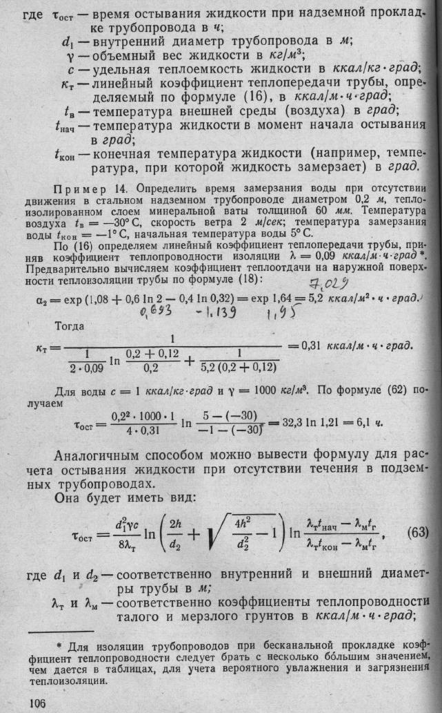

Цитата(Kuzuker @ 10.11.2009, 14:57) *
подскажите как посчитать время остывания воды
Это расчет времени остывания воды в трубе. Подгоните под свои условия. Я думаю получится.
Этот расчёт не подойдёт, ёмкость открытая, существенные потери тепла будут с испаряющейся водой и будут зависеть не только от температуры но и от скорости ветра и от влажности воздуха.
Андрей 113
сообщение 10.11.2009, 17:12
Сообщений: 512
Регистрация: 17.3.2008
Из: г. Ухта
Пользователь №: 16591
скорость ветра учитывается при расчете коэфициента теплопередачи. А какая зависимость от влажности воздуха? За неимением других расчетов можно воспользоваться и этим.

может кто подскажет, из какого источника взят расчет из Сообщение #3
Андрей 113
сообщение 31.5.2011, 14:23
Сообщений: 512
Из: г. Ухта
Цитата(Sветлячок @ 31.5.2011, 11:41) *
добрый день!
А.Л. Ястребов "Инженерные коммуникации в вечномерзлых грунтах"
