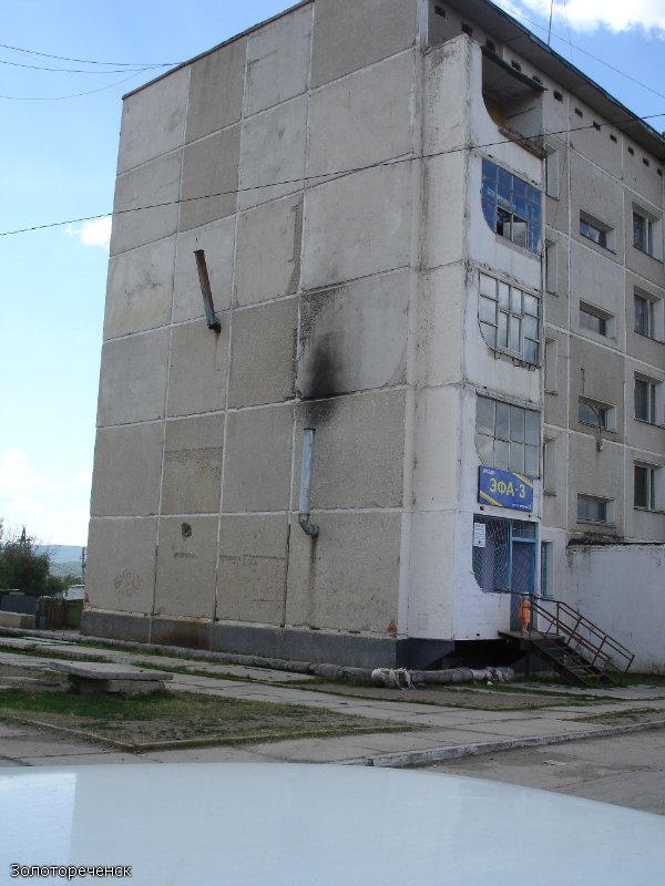

Думаю, что 500 руб. в месяц - эта не та сумма, из-за которой нужно отказываться от централизованного теплоснабжения и городить огород из котлов и и регистров в однокомнатной квартире.

Вопрос состоит не только в оплате (уже кстати 750 р ) , но и в комфорте. холод в квартире страшный особенно в - 25 .
У нас все новогодние каникулы стояло две недели -40..-44. Я бы тоже не сказал, что было жарко в квартире:-) Нормально было, +16. В Вашем случае может проблема проще решается? Ну холодно в -25, установите бытовой обогреватель для догрева... Нафиг Вам газовый котёл в однюшке, если есть централизованное тепло? Газ Вам кстати для отопления, как и электричество, тоже, наверняка не дадут... Вот, кстати, картинка... Буржуйками люди топяться. Но там у них +5 в квартирах зимой... А Ваша проблема - это вообще не проблема в 150 км. от столицы.
На фото - п. Золотореченск, Забайкальский Край, 6000 км от МКАД. Снято летом, поэтому всё цивильно выглядит:-) Зимой лучше не смотреть.
