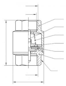

Итак, вопрос: были ли у кого-нибудь проблемы при эксплуатации обратных пружинных муфтовых латунных клапанов. Производителя указывать даже нет смысла, они от всех брэндов как близнецы-братья, приведу лишь эскиз для наглядности.
Свою проблему разрисую в красках.

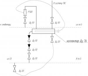

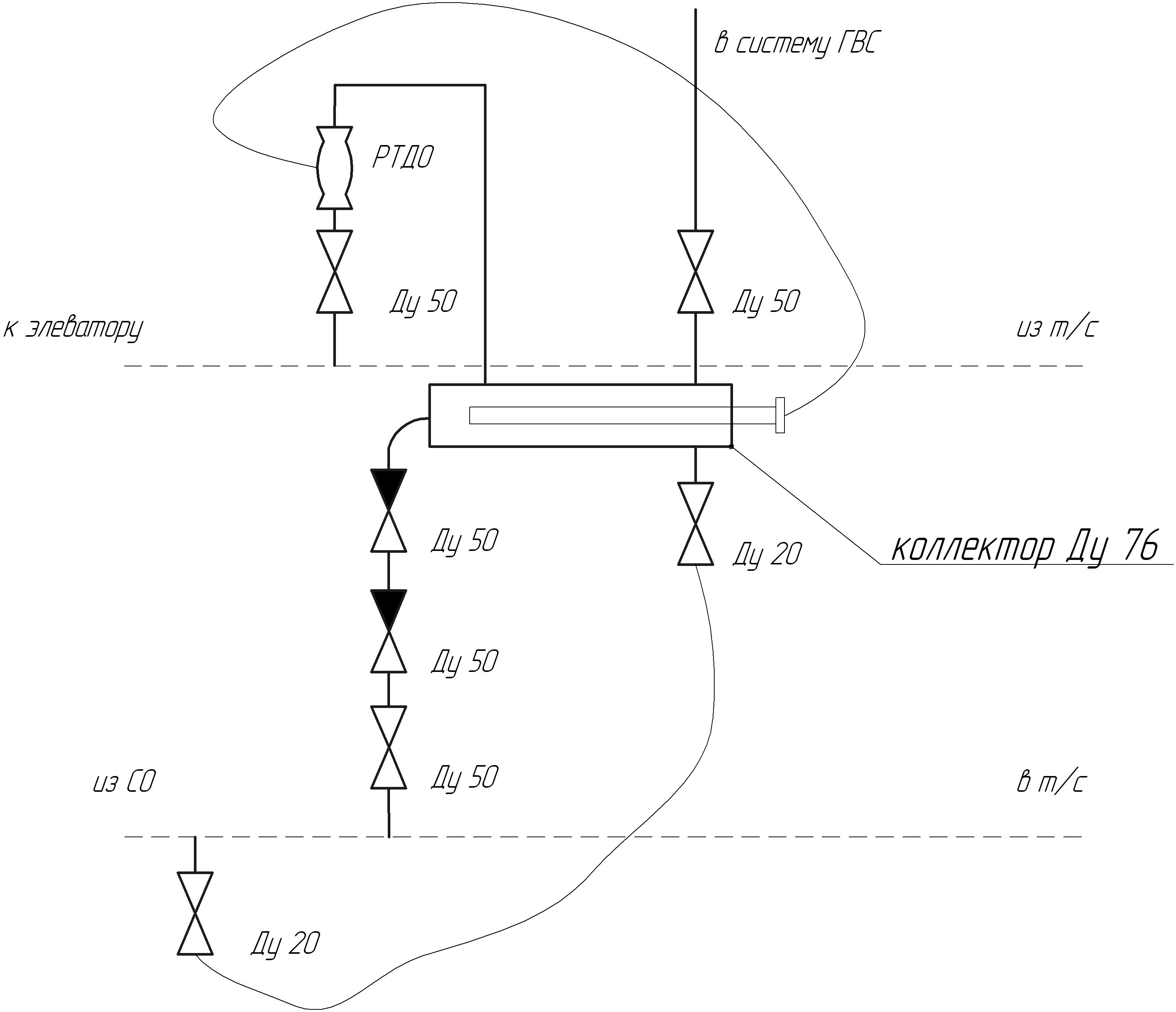

Баня, открытый водоразбор, регулятор типа РТ-ДО Ду 50, вся арматура (Балломакс, шаровые) тоже Ду 50.
Разбор в пиковые часы достигает 13 тонн/ч. Регулятор ГВС настроен на 65 градусов.
Обратных клапанов два. Для надёжности, практика опробованная, работает более чем на 30 объектах... Но тут баня.
Смотрим рисунок.
Снижалась температура наружного воздуха, повышалась температура в подающем трубопроводе, наступило воскресенье. Люди попёрли в баню. На улице -20, в подаче +90, на лицах улыбки.
И вдруг пропала горячая вода. Звонят, приезжаю, пошли в моечную? пошли... пришли, лучше бы не приходили, ибо полторы-две сотни обнажённых джентльменов за 2 часа без горячей воды изрядно утратили в манерах и стали просто голыми злыми мужиками, а в женском отделении ещё и дамы, и те тоже ничего хорошего администрации не говорили. За шулерство бьют канделябрами, за отсутствие горячей воды тоже бьют, а чем могут бить злые голые мужики?.. Но об этом не хотелось думать.
Померял давление в коллекторе - 0,5 кгс/см2. Подача - 6 кгс/см2, обратка 4 кгс/см2. Явно, что термобаллон регулятора зажал подачу, а почему не идёт из обратки - неясно. Сразу предположение - под обратный клапан что-то поднесло, отсюда сразу неочевидное, но единственно верное экспресс-решение проблемы - металлопластиковая труба Ду 20 из обратки в коллектор (нижняя кривая на рисунке), подключили, всё работает.

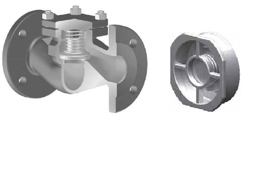

Вчера срезали нафиг эти клапаны, на всякий случай прихватили межфланцевый, "язычковый" для горизонтальной установки, его и поставили.
Но вся фигня в том, что оба муфтовых клапана в идеальном состоянии, никаких засоров. Пропускная способность у клапанов таких очень приличная (или тут я как раз заблуждаюсь?). А что это было за явление такое - до сих пор не понимаю.

Клапаны стояли правильно. И что с ними будет "на одной нитке с краном"? Или Вы в смысле что исправен ли он вообще? Исправен.

Такое чувство, что его противодавление запирало. но учитывая, что при устройстве перемычки всё заработало - это маловероятно.
Может датчик давления накрылся? перестал открывать воду из т/с %-\

Тоже поначалу думал, что это какой-то сложный динамический процесс запирания/короткого перепуска, но давление-то в коллекторе полкилограмма было...

проблема была, но фатальная. Тарелку клапана выгнуло по потоку, скорее всего из-за температуры (90С), поэтому клапан не закрывался, вырезал клапан, поставил другой бренд, но такой же пружинный 2'', посмотрим...

По правде говоря такие "детские" обратные клапаны не люблю и после пары поломок не ставлю вовсе. Их цена уже говорит о том, что доверять им не стоит :-)
Ставлю межфланцевые или фланцевые типа как на рис.
