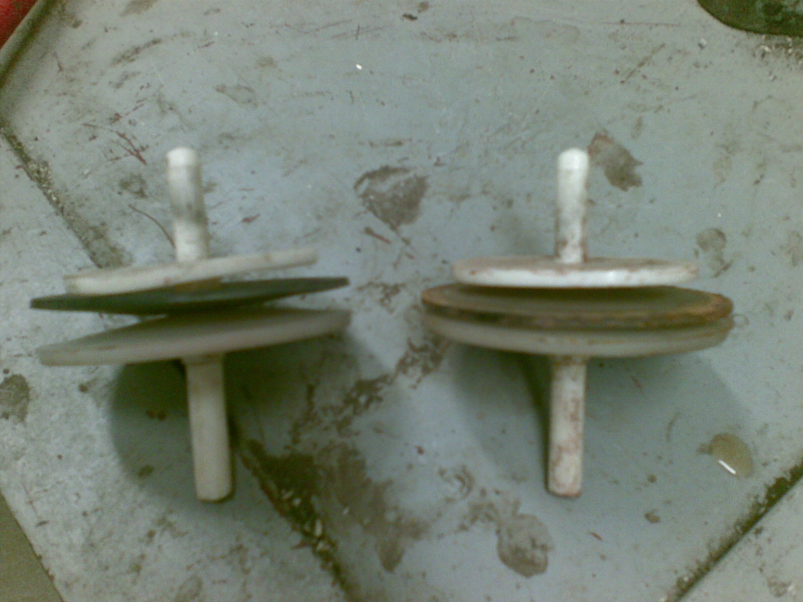

До сих пор не пойму, что у вас там произошло. В чудеса не верю, а осадочек после непонятно как устраненной неисправности действительно остается.

Придётся зорко бдить и ждать аналогичного случая, а там уже без окончательного выяснения и протоколирования инцидента спать не ложиться. rolleyes.gif
Руки чешутся конечно поставить обратно эти клапаны и поселиться в бане, но времени столько нет.

Ну раз в расширение материалов штока, не предназначенных на температуру и в попадание грязи не верите, есть еще версия:
если первый клапан вдавило до упора, уменьшилось проходное сечение, за ним резко упало давление, второй клапан просто не открылся.
То что два подряд обратника ставить нельзя - тоже слышал.
Не вариант. Давление падает в динамике. Если второй клапан не открыт, давление после первого будет такое же, как и до него.
Да и сколько там давления падает даже при потоке? Доли атмосферы.
Это на автономном отплении - там циркуляционные насосы слабые...
Вода-то шла, немного, но шла, поэтому второй тоже был открыт, а вот про "вдавило до упора" тоже думал, по идее возможно, но тогда на тарелке, которую "вдавило до упора" должны быть следы остаточной деформации, надо разобрать и сравнить. Мысль!

"следы остаточной деформации"
Наверное следы нанесенные в следствии неравной тепловой деформации разных геометрич. деталей из одного материала. Корпус ограничен прочностными делами и расширяться может в пределах линейного расширения,но периметрально и соответственно диаметр внутренний расшириться меньше. А вот седло клапана расшириться линейно и в большей степени и может задевать за... за края посадочного места и клинить там. А при оставании ... все вернулось.Может только царапинки какие только остануться и то сомнительно.
Сумбурно сформулировано конечно, бытово.

Ну, вот как бы так. Думаю, особые комментарии не нужны. Экземпляр слева стоял первым по ходу движения теплоносителя, правый вторым. Обе тарелки изогнуло конусом, обе тарелки свободно ходят по штоку и замечательно садятся почти полностью (да какое там почти - намертво!) перекрывая путь для воды.

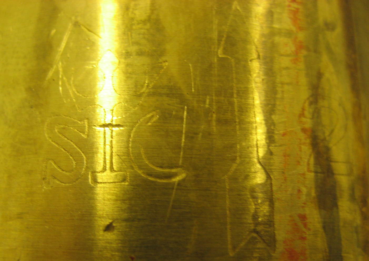

Бумаг по виновнику пока не нашёл, но на боковине красуется гравировка, на гравировку денег хватило у них...
Судя по наклону буквы С чувствуется след братского турецкого народа, хотя, может быть это братский китайский народ. Но уж никак не братский немецкий.

Цитата(HeatServ @ 22.12.2009, 12:00) *
... братский китайский народ.
Хуже. "Бренд" одной из крупных российских торговых компаний, производимый в Китае. В поднебесной можно найти товары разного качества, но то, что идет в нашу страну по заказу наших предпринимателей - г..но. Однозначно.

Цитата(tiptop @ 22.12.2009, 16:40) *

Сообщений: 33477
По турецки (если это так же написать) тоже уместно звучит.И даже типа и банить не за что. biggrin.gif
А вообще, чего то в памяти всплывает несколько по другому выглядящим этот узел с фоток.С седлом другим и там металла поболее.Лет 7 назад что то такое всплывало,но уже не вспомню.Тож чего то клапана чудеса творили и не в паре , а поодиночке даже.Толи Т вообще недержали, толи ломались обратным давлением....
