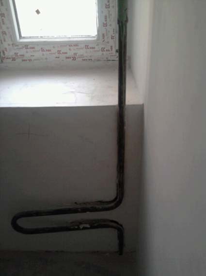

Добрый день! Подскажите пожайлуста, ситуация такая, стояк отопления в квартире проходит вдоль окна, немного перекрывая его. Такое практикуется? И если нет, то как это можно доказать, если ли док-ты на эту тему, все что у меня есть уже перерыла.

Ой, ну вот что с этим добром делать? Я проектировщик и не могу найти док-тов, что бы енто было запрещено, а если не запрещено, значит можно. Естественно если не смогу ничего доказать, то и переделывать это никто не будет. Застройщик так и сказал, покажите бумажку что нельзя..короче пипец...
Вот теперь думаю как обои-то клеить, по мимо того что вдоль окна, так труба еще и в стене идет под окном, засада по всем фронтам.

СНиП 3.05.01-85 "ВНУТРЕННИЕ САНИТАРНО-ТЕХНИЧЕСКИЕ СИСТЕМЫ"
3.24. В однотрубной системе отопления с односторонним присоединением отопительных приборов открыто прокладываемый стояк должен быть расположен на расстоянии 150±50 мм от кромки оконного проема, а длина подводок к отопительным приборам должна быть не более 400 мм.

"стояк отопления в квартире проходит вдоль окна"
Или это какое "вспомогательное" помещение. Теплосёъм где-то 100 ватт.
Похоже - будто "ванная с наружной стеной" и с таким красавцем - "полотецесушителем"? Не "стояк" отопления знать.
Прокладка/монтаж - "бездушно и как удобно".
В жилой комнате так "аляписто" не случается. Бррр.

Посмотрите раздел "Монтажные положения отопительных приборов
и трубопроводов". Это указания для монтажников о том, что такую порнографию делать нельзя.
3.3. Неизолированные трубопроводы систем отопления, теплоснабжения, внутреннего холодного и горячего водоснабжения не должны примыкать к поверхности строительных конструкций.
Расстояние от поверхности штукатурки или облицовки до оси неизолированных трубопроводов при диаметре условного прохода до 32 мм включительно при открытой прокладке должно составлять от 35 до 55 мм, при диаметрах 40-50 мм - от 50 до 60 мм, а при диаметрах более 50 мм - принимается по рабочей документации.

Ребята, похожая проблема.
Новостройка.
На примемке нужна фактура. Отличие от автора темы - стояк не однотрубный.
Помогите с нормативной базой.

Здравствуйте! Если система двухтрубная, то получается стояк можно располагать ближе к окну, чем нормативные 150+-50мм? Стояк по факту ближе к окну всего 30-50мм. Всегда думала, что это расстояние 150+-50мм, чтобы при открывании окна зимой не заморозить стояк отопления.
