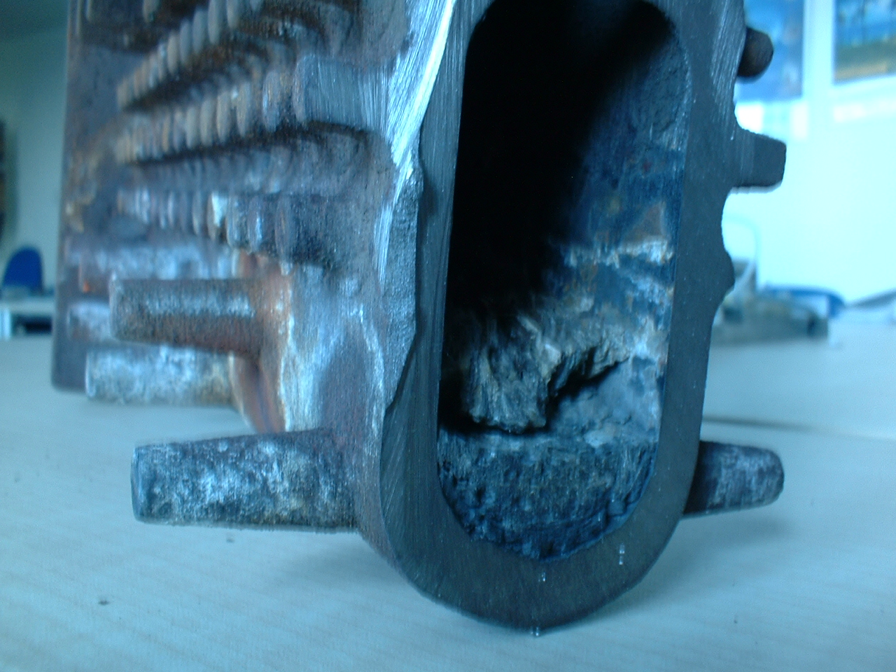

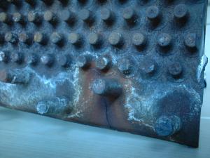

Ну вот, почти разобрались.... и как дополнение: большой перепад не выдерживают чугунные котлы - трескаются секции. В то же время, чугунные котлы не очень боятся конденсата.... Стальные котлы не боятся перепада температур, но конденсация в условиях достаточно высокой температуры на "хвостовых поверхностях" вызывают быструю коррозию стальных конструкций.... Кроме этого, конденсат нельзя напрямую сливать в канализацию, а только после нейтрализации (обычно ёмкость с мраморной крошкой)

Иллюстрация температурного растрескивания секции котла. В данном случаи из за солевых отложений и осадка.
