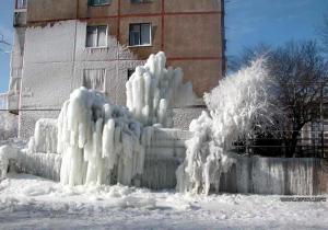

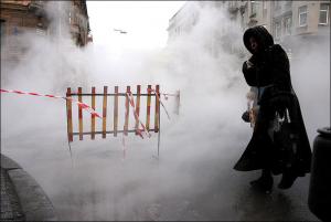

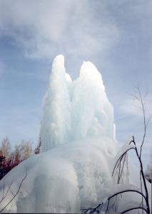

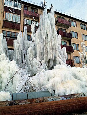

Уважаемый Kult_Ra!
Это уже "не проектный вопрос".
И заработала фирма... Заказов много.... За летний сезон поставили пару сотен (хватит и крепкого десятка)....красивых импортных насосов...
Наступила зима, потом, вдруг, морозы... Наступило время срезки... Прошло дня три..
Повторяю из поста 26.
Температура в помещениях падает - включаются эл. нагреватели - дефицит эл. мощности на ТЭЦ - закрываются отборы пара с высоких ступеней турбин - температура Т1 еще больше снижается - начинается массовое включение ТЕХ САМЫХ НАСОСОВ у потребителей - демонтаж шайб и сопел элеваторов - дебит сети лавинообразно растет - нарушается синхронизация эл. генераторов - веерные отключения эл. энергии - падает располагаемый напор, сначала у конечных потребителей - из-за отключений эл. происходят первые локальные "разморозки" абонентов и концевых участков сети - отключение сетевых насосов - аварии на магистралях - КАЮК
Процесс занимает около 5 дней. Бывает несколько часов.
Такая динамика развития аварий в 80% случаев.
ПОДКАЧИВАЮЩИЕ ИЛИ ОТКАЧИВАЮЩИЕ НАСОСЫ У АБОНЕНТОВ МОЖНО СТАВИТЬ ТОЛЬКО В КРАЙНИХ СЛУЧАЯХ .
ТОЛЬКО ПО СОГЛАСОВАНИЮ С ТСО.
Самый оптимальный вариант не занижать проектный график (запрещено).
При необходимости только специализированной организацией.
Корректировку гидравлического режима проводить в контрольно-регулирующих пунктах (КРП), обычно, на границе магистральных и квартальных сетей (один на группу абонентов под управлением ТСО).
Наиболее оптимальный вариант ЧРП на источнике или «пиковые» насосы (о них писал jota)

пс. Ув. Бойко! Картинки Вы очень красивые показали! Впечатляет и ум и совесть. ohmy.gif

Цитата(HeatServ @ 6.2.2010, 22:11) *
практически нигде в России нет такого избытка,
В России избытки сказочные. Вы топите улицы. Нигде в мире нет по 150-250 Вт/м2.......нигде не зеленеет круглый год трава над теплотрассами, не парят колодцы. Потери в ТС почти половина энергии. И после этого утверждать, что мощностей нехватает....?
А открытая система отопления, когда по трубам идёт вода "питьевого" качества с растворённым воздухом......Это ж сколько энергии надо потратить на подготовку воды, чтоб потом слить в канализацию......
Вы слишком богатые.....
Когда у арабов начали добывать нефть, шейхи так разбогатели, что не знали что делать с кучами долларов. Так они развлекались сжигая кучи денег на глазах приглашённых европейцев.....
Что-то мне это напоминает.....
