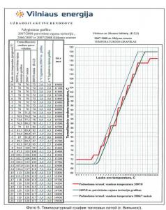

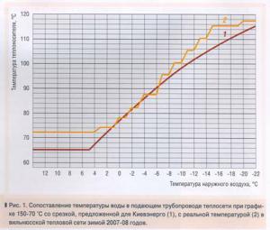

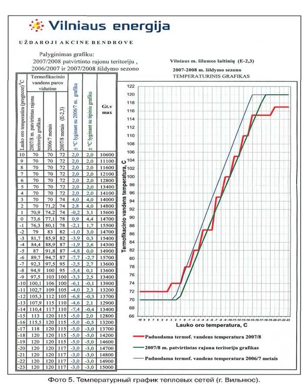

Цитата(jota @ 5.2.2010, 23:34) *
Демагогия. Все страны ЕС с централизованным теплоснабжением работают на температуре максимум 120*
Т=150*
Уважаемый jota!
Литва страна ЕС? А Вильнус (город где Вы живете) столица Литвы?
Мне интересы мотивы...
Нажмите для просмотра прикрепленного файлаНажмите для просмотра прикрепленного файла
График 150-70 с срезкой на 120*
Да непросто качественный, а с элементами динамического управления.
Мотивы?
Или это просто Демогогия...[color="#FF0000"][/color]
Цитата(jota @ 5.2.2010, 22:34) *
Демагогия. Все страны ЕС с централизованным теплоснабжением работают на температуре максимум 120* А Ваша любимая Дания на 110*С
Да непросто качественный, а элементами динамического управления.
Абсолютная демагогия! Я писал о максимуме температуры в тепловых сетях ЕС в 120*С, а не о графике.....
И Вы мастер переворачивать, извращать смысл и вызывать на бессмысленные споры. Это ТРОЛЛИНГ в чистом виде... В прошлом году я уже отказался от дебатов с Вами. Сейчас возвращаюсь к прошлогоднему решению как к верному.... smile.gif

Почувствуйте разницу, между графиком качественного регулирования в нормативном виде на листе бумаги (в России) и листом бумаги с результатами управления сетью изложенными в виде графика (на Западе)
Сети Вильнуса в концессии у французского оператора теплоснабжения "Далкия". Результаты управления сетью Вильнуса за три года я и привел.
Еще раз. Это не нормативный, как у нас график , ЭТО РЕЗУЛЬТАТ КОНКРЕТНОГО ГОДА ПО ДИНАМИЧЕСКОМУ УПРАВЛЕНИЮ СИСТЕМОЙ ТЕПЛОСНАБЖЕНИЯ. Результат оптимизации конкретной сети по конкретным критериям.
Будет другой год. С другими состояниями сети и температурами наружного воздуха.... Будет и другой результат.
Специалист уровня jota это знает. Почему "дуркует" уж второй год....?
