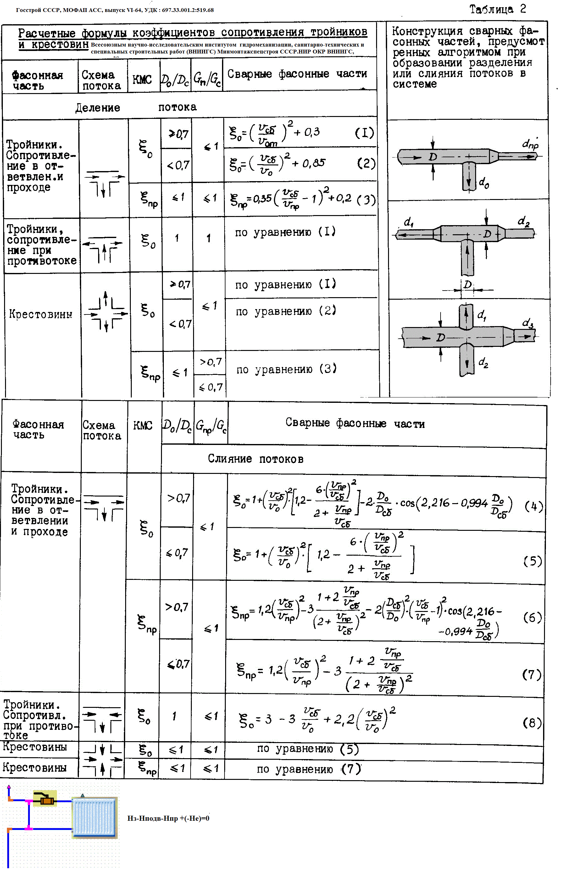

Нашел статью "Гидравлической и тепловой расчет систем отопления" (ссылка: http://www.energovent.com/ru/page.php?id=6) автор предоставляет формулы для расчета КМС тройников со следующим направлением потоков:
Не мог бы кто-нить подсказать формулу (или источник на нее) для определения КМС тройников при следующих направлениях потоков:
1. Слияние потоков 1 и 2 в поток 3.
2. Разделение потока 3 на потоки 1 и 2.
И вообще эти формулы в статье найдены автором видимо просто эмпирическим путем. Может знает кто формулы из официальных источников, справочников и т.п., чтобы можно было ссылаться на них.
Да, еще хочу сказать, что тройники системы отопления (т.е. там вода течет), а не вентиляции.

Когда была у меня книжка (толстая и в зеленом мягком переплёте) работа/отчет какого там "НИР_ОКР ВНИИИГС" СССР по "Системам отопления. Гидравлика". В ней были формулы для сварных тройников стальных труб. С переездами потерялась или не вернул кто-то.
В них именно для "сварных", с учетом того, что тройники образуются врезкой меньшего ли равного диаметра в трубу. Второй случай у Вас показан Т-образный тройник на "слияние". Такой же случается и на "деление" потока.
Для тройников из "фитингов" те формулы погрешности не давали, если диаметры все равны. Или надо было дополнительно учесть "сужение/расширение" по любой книжке "Гидравлика".
пс.
для практических расчетов наших вполне достаточно брать просто КМС из таблиц. Все равно потом присутствует наладка СО -"балансировка" клапанами хитроумными - создание гидравлического равенства потребителям всех мастей.
пс2.
Нашел название: "Вопросы проектирования и монтажа систем отопления и вентиляции (ВНИИГС, выпуск 38)"

В той книге как раз есть/приведён итерационный абстрактный метод расчёта расчёта малого циркуляционного кольца для осевого и смещенного замыкающего.
Как решить уравнение: Нз-Нподв-Нпр +(-Нe)=0
Проблемы не только в Не - разности естественном давления в замыкающем (байпасном потоке) и подводка+прибор.
Автор той статьи, что Вы ссылаетесь показал самую примитивную часть - узел с прибором типа КЛТ = постоянное КМС. А вот когда в натуре и поверхность прибора (таких сегодня море/океан) меняется вместе с его сопротивлением, решать это уравнения "красиво/эффектно" гораздо, гораздо сложнее.
Это "уточнение альфа затекания", естественно более-менее важно, если ..... приборы поточнее желательно подобрать. Или программу для СО написать. Или "научный труд сварганить" Но не суть для стройки.
Отыскал в другом документе нужный Вам фрагмент по тройникам. А сам расчёт малого циркуляционного кольца лучше всего из опубликованного (что встречалось мне) "разжёван" в том выпуске ВНИИИГС.

За таблицу вам ОГРОМНОЕ СПАСИБО. ПРОСТО ОГРОМНОЕ СПАСИБО.
