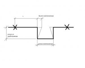

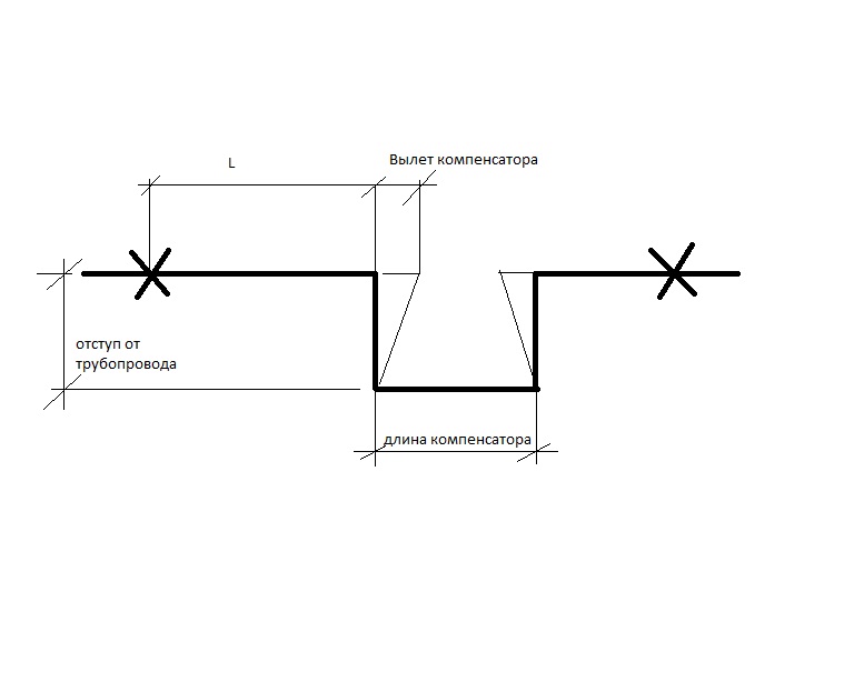

Аналогично не смог разобраться с этим вопросом, на замечание экспертизы "Установить П-образник + неподвижные опоры", поделил участок 40м пополам - в этом месте установил П образный компенсатор, для определения длины П образника взял формулы из пособия, к сожалению номер не помню, просчитал "вылет" компенсатора dL=0.011*L*dt (0,011 для стали), (L - это не длина всего трубопровода, а длина от неподвижной опоры до компенсатора, вы ее произвольной выбираете, я брал 1/4 от всей длины трубопровода), далее длина компенсатора = 2,5*r (где r=5*d d-диаметр), и отступ от трубопровода = 30*корень(dнаруж * длину компенсатора), получаете все параметры.
Экспертизу с этими расчетами прошел.

Вы сообщение мое прочитали? Я же ответил как вычисляется расстояние от компенсатора до неподвижных опор.
но я хочу не произвольно а как надо. В документе тот что СН 550-82 там вроде формулы есть но весьма странные как и сам документ smile.gif

Вы задаетесь растоянием до неподвижной опоры чтобы определить геометрический размер компенсатора, в чем проблема не понимаю?

так в том что компенсатор у меня готовый - заводская петля, я ж говорю. для них уже известно компенсационное удлинение 45 мм.
а даже если и так. ну вот у меня прямой участок 21 метр. и тепловое удлиннение у меня там 38-44 мм , т.е фактически и петля эта покрывает это удлинение. вот только понять где опоры ставить

Вы не забывайте, что неподвижная опора делит трубопровод на несколько участков, у каждого такого участка должен быть свой компенсатор и не обязательно петля или п образник, то что у Вас на 21м получилось 44мм + есть компенсатор со способностью 45мм, говорит о том, что опоры необходимо разместить так, чтобы между ними были те самые 21м тогда он будет работать => Вам такой компенсатор не подходит. Разбейте 21м на 3 участка по 7 метров, установите компенсатор по середине, подсчитайте удлинение на 7м и подберите компенсатор, на крайних участках нужно так же просчитать, смогут ли Г образные компенсаторы (попросту отводы) скомпенсировать удлинение от 7 метров если нет, средний участок увеличивайте - отодвигая опоры + переподбирая петлю.

Всё, до меня дошло. прошу прощения, я дико тупил. В формуле теплового удлинения не весь прямой участок, а только тот что находится между неподвижными опорами. Теперь всё ясно smile.gif))
ну раз петля компенсирует всё удлинение по участку тогда можно разбить исходя их того чтоб отводы трубопровода по краям не упирались в стену. Но вот тут непонятно сколько там расстояние в опоре от трубы до стены, на вид 5-10мм. т.е по 7 м то не подходит, надо наверное чтоб середина была метров 15...
Теперь такой момент. Начальник уверен что каждая подводка прибору жёстко закрепляет трубопровод в месте тройника , т.е по сути является неподвижной опорой. Не могу переубедить, потому что СП ничего об этом, а он говорит что гнёт трубы между радиаторами.
