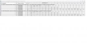

ну вот пример объекта к примеру:
Объект №1
Расход воды т/ч Диаметр трубы Диаметр клапана мин/мах потери напора Напор кПа Регулировка
0,940 50 мм 20-32мм 21,4 м 206 5
Цитата(BadMax @ 3.8.2010, 13:54) *
Обалдеть, а наладчиков приглашать не пробывали. В России вроде немало наладочных организаций.
ну, а про сам клапан что известно.
ps Давление указано до клапана? Расход на этом объекте всетаки скажите, ну и ради интереса температурные параметры за какой нибудь день (Tнв, Т1,Т2,Т3, и темпертурный график работы системы отопления)
Объект №1
температурный график 90-70

интересно =) на 940кг/ч Ду25 можно ставить нормально. на крайний случай Ду32. И регулирующий соответственно 25-35.
и как-то вы плохо табличку вставили, если честно.
Потери напора 21,4м - с трудом верится как-то. тот же Данфос например, Ду25 на настройке 5 даёт не более 4кПа потерь. Что то всё не то. Либо проект такой замечательный.
Так считает программа с которой поставлялись клапана Баллорекс, но факт в том, что при регулировке не могли отрегулировать по расходу, т.к. отопление не тянуло, пришлось просто "тупо" вставлять термометр в клапан на обратке и регулировать пока температура обратного трубопровода с объекта не станет соответствовать температуре обратки на котельной

но вы ведь предлагаете поставить клапан по диаметру трубопровода.
К примеру Ду 15 Kvs max 4, Ду 32 Kvs 6 min. Расход на объекте 2т/час, Напор 10 м.в.ст. Как будет работать клапан Ду 32?
И что? берем MSV-C. Ду32, настройка 2,5. Максимальный перепад на клапане - 15м.в.ст., 15>10. клапан работает отлично. в чем проблема то?
Зато при уходе на Ду15, на участке трубы Ду15 скорость 2,9м/с, и потери 1,1метр на метр трубы. +дикий КМС, + шикарная турбулентность. И всё ради чего? Сэкономить копейки на кранах, чуть увеличив геморойность и сложность системы? кроме резьбовых соединений добавив сварку переходов? а перед рег.арматурой неплохо бы оставлять прямых 3-5 диаметра для точности регулировки. получается лишний метр потерь на всю конструкцию, с увеличением турбулентности и скорости.
Ладно, смотрим дальше, открываем диаграммы на Ду15 и что мы видим? А то, что на полностью открытом клапане (n8) потери составляют 13метров, а это уже 87% от максимальных. Сэкономили 1.500 рублей? =)))
Не надо путать ручную регулировочную арматуру с автоматической, которая в очень редких случаях нормально работает при подборе по диаметру, а не авторитету
