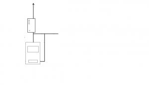

Уважаемые Гуру этого форума помогите решить задачку:
Есть два котла ТТ-КЧМ-5 30квт и Baxi eco 3compact 24квт.
Работа дровянного котла планируется пол зимы, (газ уже подвели бумажная волокита) потом в основном будет работать газовый, дровяной только как аварийный.
Все никак не могу выбрать схему коммутации котлов. параллельно или через гидрострелку.
Бойлера косв нагрева и теплых полов не будет, только радиаторы в двух этажном доме (зимой будет топиться только первый этаж).

Если одновременно ТТ и газовый работать не будут - параллельно

Обычно стрелка имеет два входа и два выхода. А у вас их аж по три. Странно. И наверно лучше будет запитать котлы от одного насоса. Все равно ведь один из котлов резервным будет. Так что первый вариант мне больше нравится.

конечно "стрелку" не надо, и она может иметь сколько вам потребуется патрубков, при соответствующей конфигурации

А если предположить, что при включенном газовом котле, периодически поддтапливать дровяной, как быть в этом случае???

Ну тогда дровяной котел станет основным, а догрев будет проводится в газовом. потому что дровяной котел управляется гораздо хуже газового.

я бы с удовольствием воспользовался бы вот этой схемой но, дело в том, что трубы от дровянного котла до гребенок идут диам 32мм, а трубы от газового 20мм и если их соединять последовательно, то уж больно сильное заужение получается...

С сетевым насосом паралельно.

То есть как по отдельности работать так пофиг, что 32 что 20, а как последовательно так пипец давление теряется? Ну вы тогда их в параллель поставьте и регулятор расхода на линии дровяного котла по температуре воды за котлом.

ЭЭЭ smile.gif пошарив на FH форуме, наткнулся на схему ув "Лодыря" если я все правильно понял, то в моем случае она будет выглядеть вот так Прикрепленный файл  var3.jpg ( 39,73 килобайт ) Кол-во скачиваний: 35
Но, что мне в ней, не нравится, что термодатчик включает газовый котел, а т.к. у меня котел двухконтурный, то, я остаюсь без горячей воды в той фазе когда работает дровянной, а газовый выключен.
2timmy если я правильно понял то ваш вариант выглядеть должен где, то так? Прикрепленный файл  var4.jpg ( 34,23 килобайт ) Кол-во скачиваний: 22
Гость_ЁЖик_*
сообщение 30.7.2010, 20:39
Вот берём первую схему из пост 1. И предполагаем, что всё открыто. И оба насоса (газового котла и сетевой) включены. Это и будет параллельное подключение встроенного циркуляционного насоса газового котла к сети. Остаётся подставить вторую схему.
Что получаем. Получаем сеть, циркулирующую мимо котлов. Котлы, при определённых условиях, автоматически будут включаться в циркуляцию сети.
Пэ.Сэ.: И вот ещё, superpavlo, обратите пожалуйста внимание на разность диаметров подводок котлов. Не влияет она на "стрельбу".

Ну если я правильно понял, то smile.gifПрикрепленный файл  var5.jpg ( 34,68 килобайт ) Кол-во скачиваний: 19
Гость_ЁЖик_*
сообщение 30.7.2010, 22:30
