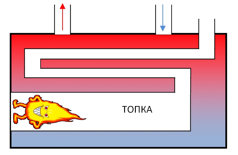

Пользователь №: 72643
Вопрос. у нас котёл жаротрубный мощьностью 2 МВт графиком 70-115 расход по паспорту через него 38 тонн. Если обратку нельзя делать ниже чтобы выжать КПД побольше котла.. то можно ли вместо 38 тонн пустить 50 тонн .. как бы станет те же 2 МВт только график будет 70-104. Как это повлияеет на котёл? .. сможем мы увеличить тем самым КПД. Ведь температура дымовых газов уменьшиться
Котёл как бы бочка большая с кучей трубочек.. в него вливают воду и забирают сверху. Причём если открыть люк вверху то можно двумя руками дотянуться до входной трубы и выхода воды
Сообщение отредактировал Andreiz - 25.9.2010, 11:19
tiptop
сообщение 25.9.2010, 11:50
сам себе Sapiens
Сообщений: 11391
Регистрация: 21.5.2005
Из: г. Владимир
Пользователь №: 797
Пожалуй, есть смысл так сделать. Это с учётом того, что сопротивление котла очень небольшое, и предполагается делать "короткозамкнутые" котловые контуры.
Andreiz
сообщение 25.9.2010, 12:11
Сообщений: 296
Регистрация: 18.9.2010
так сопротвиления котла небольшое. Это труба диаметром 2 метра и длиной три метра в которой газоходы трубные расположены. Как писал котёл похож на бочку в которую вливают воду и забирают .. что то вроде болеера толлько первичный контур дымовые газы
Ugine_42
сообщение 25.9.2010, 14:36
Сообщений: 117
Регистрация: 19.2.2010
Из: Россия, Кемерово
Пользователь №: 46966
Хммм.....но увеличивая расход и отклоняясь от нормируемого температурного режима мы получаем систему теплоснабжения, которая работает не с заданными расходами теплоносителя....произойдет по сути дела гидравлическая разрегулировка системы теплоснабжения относительно заданных проектных решений...
Andreiz
сообщение 25.9.2010, 15:16
Сообщений: 296
в этом вся прелесть гидравлического разделителя. как я понимаю.. он отделит гидравлику сети от котла
