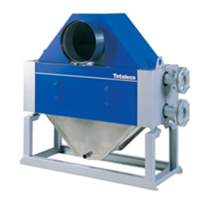

Я имел. На картинке экономайзер "Totaleco" фирмы "Ygnis"(Франция). Внутренности из нержавейки. Товар - сносу нет. Ставил на паровики, чтобы повысить КПД. Все получилось отлично.

Разве при установке подобных экономайзеров не появляется проблема с конденсатом в дымовой трубе?
Понятно, что экономайзер из нержавейки. А трубу что же - тоже под замену?
