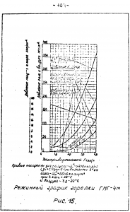

Цитата(tiptop @ 23.2.2015, 1:10) *
На минимуме практическим ограничением, скорее всего, станет срабатывание автоматики безопасности по давлению газа или воздуха в горелке.
ДА, но эти параметры ведь можно изменить. Я хотел скорее узнать про другое! При режимно-наладочных работах минимальное давление газа на горелках установили 5 мм.вод.ст.; по воздуху 3мм.вод.ст.; при этих параметрах пар на технологические нужды(испаритель) идет с давлением превышающим необходимое(P=0,65МПа;T=165С) При этом приходится часть пара сбрасывать в атмосферу для поддержания необходимых параметров! Вопрос: Ведь можно снизить давление газа перед горелками до 3 или 2мм.вод.ст.?? или существуют какие то ограничения?
Сообщение отредактировал Rais89 - 23.2.2015, 13:22
tiptop
сообщение 23.2.2015, 14:25
Сообщение #62
сам себе Sapiens
Сообщений: 11390
Регистрация: 21.5.2005
Из: г. Владимир
Пользователь №: 797
Паспортный минимум: теплопроизводительность горелки - 20% от 4 Гкал/ч.
Наверное, можно попробовать сделать 0,6 Гкал/ч:
Работу подобных горелок c давлением газа "0 мм вод.ст." (!) я видел своими глазами.
