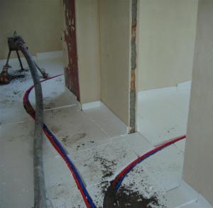

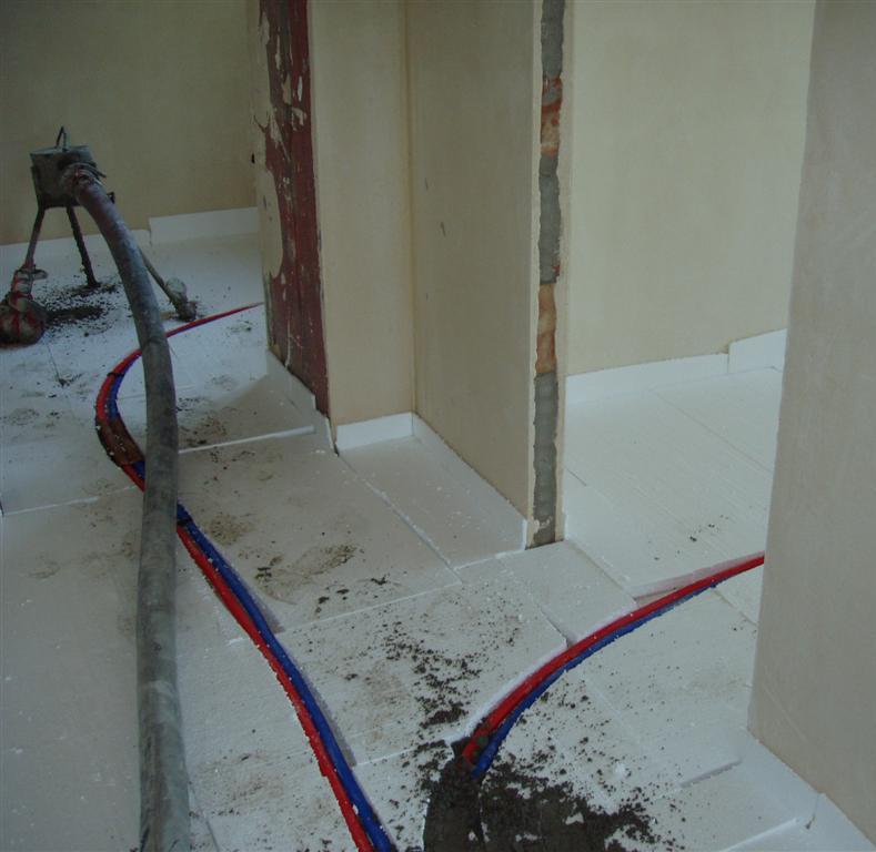

Гость_Сфинкс_*
сообщение 1.11.2010, 17:55
Надеюсь, фото поможет:::

Из коллекции курьезов. Детский сад в девяностые, из-за отсутствия финансирования отдали военкомату для курсов НВП школ и Вузов. Первое что сделали вояки - завезли жесткий линолиум для классов маршировки и начали его прибивать гвоздями 100. По поразительному чутью - они умудрились в трех местах попасть в пластиковые трубы, заделанные в стяжки.
