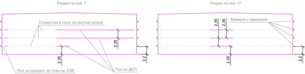

Объект, в котором предписано организовать систему ДУ – склад готовой одежды. Склад имеет четыре уровня. Высота 1-3 уровней 2,35м, верхнего 4,6м. Сплошной пол (лист ДСП) на уровнях 3-4 только в осях А-Г и 5-14 (на втором уровне в этом месте пола нет), в других местах в полу имеются прямоугольные отверстия, затянутые тонкой крупноячеистой сеткой. Пол не доходит до ограждающих стен на 0,65м. Имеется общая лестница не имеющая дверей. Окон нет. На первом этаже имеются четверо ворот (2,5х2,7(h)) с подъёмными ролеттами. Одежда весит рядами над отверстиями в полу и так же там, где пол сплошной. Возможность прокладки воздуховодов есть только по периметру уровня. Для увеличения нажмите на картинкуВопросы такие: Правильно ли я понимаю, что в данном случае расчёт системы дымоудаления нужно проводить как для атриума? Принципиальная схема будет такая – вытяжные вентиляторы ДУ, скажем, на крыше, вертикальные шахты вдоль ограждающих стен и клапаны ДУ под потолком каждого уровня? Или достаточно будет удалять дым только с верхнего этажа за исключением участков, где пол сплошной? Для компенсации вытяжной вентиляции ДУ используем ворота на первом этаже.

Ну так как, можно ли рассчитывать склад как атриум используя зависимости:  , Gк=  И по какой схеме организовать удаление дыма?  Если пожар будет проходить по схеме а), то пламя будет распространяться не только горизонтально, но и вертикально, т.к. одежда на каждом уровне висит в два ряда один над другим и расстояние между рядами одежды по вертикали где-то 0,5м. Можно ли удалять дым из верхней части склада, не будет ли это значительно способствовать продвижению пожара на верхние уровни? P.S.: Скорость движения людского потока при эвакуация будет максимальной (100м/мин), т.к. плотность потока людей минимальная. Т.е. второй-третий уровни люди покинут где-то за 50с двигаясь потом по лестница по углам здания вниз и по первому уровню на улицу... Есть какие мысли?

Ещё такой вопрос: правильно ли я понимаю задачи системы ДУ для моего многоуровневого склада:
поддерживать уровень стояния дыма на уровне 2,5м от пола верхнего уровня для безопасной эвакуации людей на всё время эвакуации или поддерживать этот безопасный уровень стояния дыма ТОЛЬКО над эвакуирующимися людьми (т.е. пока они покидают верхний, наиболее удалённый от эвакуационных выходов на улицу, уровень дыма должен быть не ниже 2,5м чтобы обеспечить их эвакуацию с этого уровня, потом по мере того, как люди спускаются по лестнице вниз уровень дыма может опускаться ниже (естественно оставаясь на высоте не ниже 2,5м от них), т.к. на верхнем уровне уже людей нет)?
В моём случае время эвакуации людей с верхнего уровня составляет всего лишь треть всего времени эвакуации...

Свой склад я рассматриваю как единый объём (не знаю, правда, насколько это правильно) и системой ДУ собираюсь поддерживать уровень дыма над верхнем уровне склада на расстоянии 2,5м от пола.
Правильно я понимаю, что выгородки потолка (например) должны быть на каждом уровне на высоте не менее 2м от пола каждого уровня?
И ещё возник вопрос: можно ли подавать наружный воздух для компенсации ДУ через подъемно-опускные ворота?
Количество удаляемого дыма из одной из дымовых зон получилось по методике ВНИИПО 209,5тыс. м3/ч, количество подаваемого воздуха для компенсации вытяжки 271,8тыс.м3/ч). Как я понял, расходы дыма и воздуха от размеров помещения напрямую не зависят, зависят от площади горения пожарной нагрузки.

Удерживать дымовой слой на высоте 2,5 м и иметь производительность по удалению дыма в 210000 м3/ч? Сомнительно большая величина. А почему приток превосходит вытяжку аж на 30 %.? Болтающаяся занавеска на высоте 2 м, наверное будет мешать проезду погрузчиков? А какие ворота на 2-4-м уровнях? При подаче воздуха через ворота 1-го уровня, скорость будет явно выше 1 м/с. Англичане в этом случае открывают ворота не полностью, чтобы зазор между приточной струей и дымовым слоем был не менее 1 м.

2,5м - это уровень дыма от пола верхнего уровня (на котором тоже могут работать люди), если считать от пола нижнего уровня, то получается уровень дыма на высоте 9,7м при высоте здания 12м. Вообще, уточню, есть ли официальные постоянные рабочие места на верхних уровнях. Хотя там гости из Средней Азии и работают непрерывно более 2-х часов (сам видел). Задача стояла отмазаться от пожарных, а не спасти гастарбайтеров... Насчёт производительности. Удаляем ведь дым, а подаём воздух. Т.е. массовый расход воздуха подаваемого на компенсацию удаления дыма меньше количества удаляемого дыма на 5%, но объёмный расход будет больше у приточного воздуха, т.к. у него больше плотность. Надеюсь, что я всё правильно понял  Занавеска будет опускаться только при срабатывании пожарных датчиков, в остальное время занавеска будет смотана. Не знаю, насколько это реализуемо, т.к. под потолком каждого уровня имеются направляющие по которым движется развешанная на вешалках одежда. Возможно, в одном месте есть между ними разрыв (он есть на плане, но не помню, чтобы я его видел на объекте) и там можно поставить дымовые экраны, делящий площадь каждого уровня в соотношении 2:1. И как раз в том месте пол сплошной. Но пол каждого уровня не доходит в том месте до стены на 0,65м и там придётся делать уже стационарные дымовые экраны, чтобы дым идущий с нижних уровней не перетекал в зону, где нет пожара. Ворот на верхних уровнях нет, подавать воздух можно через ворота нижнего уровня. Но можно ли подавать воздух через них вообще? Ведь при пожаре близ этих ворот механизм подъёма, не рассчитанный на работу при высоких температурах, может выйти из строя и ворота не откроются. Ведь не зря же согласно СНиПу 21-01-97* выходы не являются эвакуационными, если в их проемах установлены подъемно-опускные двери и ворота... Зазор между приточной струёй и дымом будет солидным, т.к. высота ворот всего 2,7м, а перед ними нет второго уровня и высота потолка там 4,75м. Одних ворот при подаче указанного количества воздуха будет мало, но всё же их использование позволяет подавать уже 35% необходимого для компенсации ДУ воздуха. Вообще, считал с запасом. Так взял площадь горения в форме круга, хотя на самом деле это будет прямоугольник с несколько меньшей площадью, взял коэффициент полноты сгорания 0,87, хотя Колчев Б.Б. говорит про η=0,55-0,8, взял коэффициент дисбаланса подачи воздуха над ДУ -0,05, хотя по методике ВНИИПО можно взять и -0,3...

И еще мне сказали, что при удалении дыма через фрамуги не нужно обеспечивать противодымный подпор в лестничные клетки (справа и слева наверху чертежа склада), но что-то у меня большие сомнения насчет этого...

Согласно приложению 4.91 пользоваться фрамугами для дымоудаления можно в местностях, где расчетная скорость ветра не превышает 1 м/с или где фрамуги надежно защищены от задувания соседними зданиями или строениями.
Склад от задувания соседними зданиями и строениями не защищён, поэтому из-за того, что в холодный период года в Санкт-Петербурге расчётная скорость ветра 2,8м/с, то фрамуги использовать нельзя...
