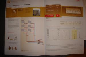

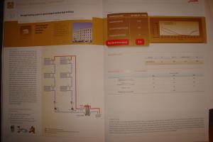

Цитата(vovan08 @ 10.12.2010, 14:48) *
вы цифры приведите, что такое возможно примерно около 5%?
вот по объекту пример, 4 этажа, здание небольшое в плане, на АБК для этой системы требуется 0,5млн, на обычные 0,1млн. при том что вся система будет стоить 1,5-2 млн. где ваша экономия? когда ваши АБК столько начнут экономить? тогда когда их менять придется?
для вас схемы и реальные результаты, в пересчете на окупаимость.
