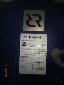

Цитата(Дмитрий Игоревич @ 8.12.2010, 19:39) *
Ридан НН№47 сер № 047-026535
У Ридан'ов обычно на шильдике указаны расчётные температуры, расходы и перепады давлений. Что там у него ?

сообщение 8.12.2010, 21:05
Сообщений: 65
Регистрация: 9.5.2010
Пользователь №: 55948
шилд

У Вас расход по греющей стороне (по отоплению) ниже необходимого.
Т.е. Ваша нагрузка по отоплению 0,63 Гкал/ч, расчётный расход по нагреваемому контуру около 18 тонн/ч (График 105/70 - скорее всего), расход по греющему 4 т/ч фактический. А если график сетей 150/70, то должно быть около 8 тонн/ч, если график ниже - и того больше. Вот собственно вся проблема. Перепад на вводе какой?

Если это так то я не удивляюсь, почему у вас недогрев.
С теплообменником всё в порядке, 51 пластина. Запас - процентов 40.

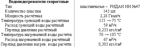

Может быть, "вентиляция - 172 000" ?
Тогда "НН №47, 51 пластина" - это скорей всего то, что надо.
Вот для сравнения данные с шильдика одного "НН №47, 143 пластины":
Сообщение отредактировал tiptop - 9.12.2010, 20:15
этот шилд больше похож на правду.
