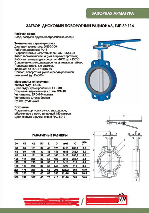

что скажите на счёт раци онала

Рационал - это блочно модульные котельные такие? Очень широкий модельный ряд.
Я хотел узнать мнение специалистов, именно по затворам: сталкивался кто-нибудь с какими-либо проблемами?

на нашей системе стоят такие затворы. При закрытом положении затвор нужно "ловить", чтобы он не пропускал. Не может ли быть проблем со всасом перед насосом из-за затворов?

Что значит "ловить"? Затвор - запорная арматура и ловить там нечего не надо, ручку на 90градусов повернул затвор закрылся. Затвор должен обеспечивать герметичное закрытие и перекрытие потока. При использование затворов есть риск набивания мусора около резинового бортика и как следствие не герметичность затвора, впрочем на задвижках аналогичное встречается но в другой форме.
Повернул ручку на 92 градуса - затвор пропускает...
там же деления!!!! или у вас подпольные затворы? если пропускает, значит неисправен

какое отношение имеет закрытие и пропуск затвора, на ограничение на всасе насоса? blink.gif

Затвор не может повернуться на 92 градуса. или ВЫ развиваете такое усилие, что резиновый уплотнитель сжимаете
