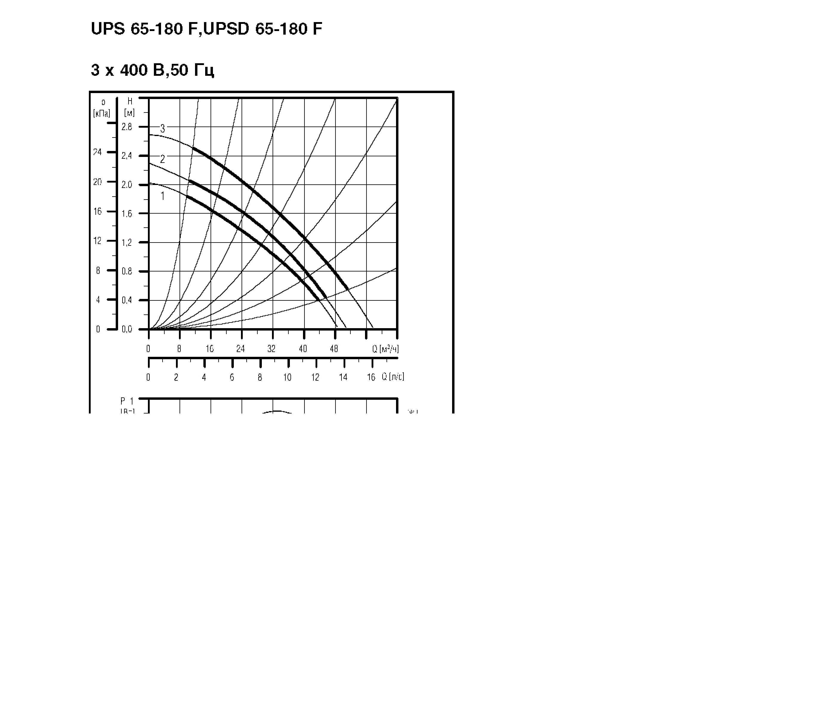

"При выборе насоса по характеристикам подходят два: с "сухим" ротором TPD 65-130/4 или с "мокрым" UPSD 65-180."
Характеристики совершенно разные, у одного напор 12 м у другого 1,5 м при 20 м3.
Вы как подбирали?

Насос я подбирал исходя из расчетного расхода и требуемого напора для преодоления гидравлического сопротивления системы (с учетом запаса и нахождения рабочей точки в пределах 90% от максимального КПД). Посмотрите, пожалуйста напоры одного и второго насосов при объемном расходе 31 м3/ч и Вы поймете, что были не правы.

Я смотрел по каталогу Грундфосс стр. 36
Попробую прикрепить вырезку из него
*.bmp не нравится, попробую gif

плохо видно
а так?
Добавлено - 07:57
и так не видно, не знаю что делать
но шкала напоров здесь от 0 до 2,8 м, никаких 12 и близко нет

В прикрепленных файлах характеристики этих насосов

to Nau
Вы правы.
Не поленился, позвонил в Грундфос, оказалось - каталог с ошибками и электронный и печатный.
Вот тебе и грундфос.
