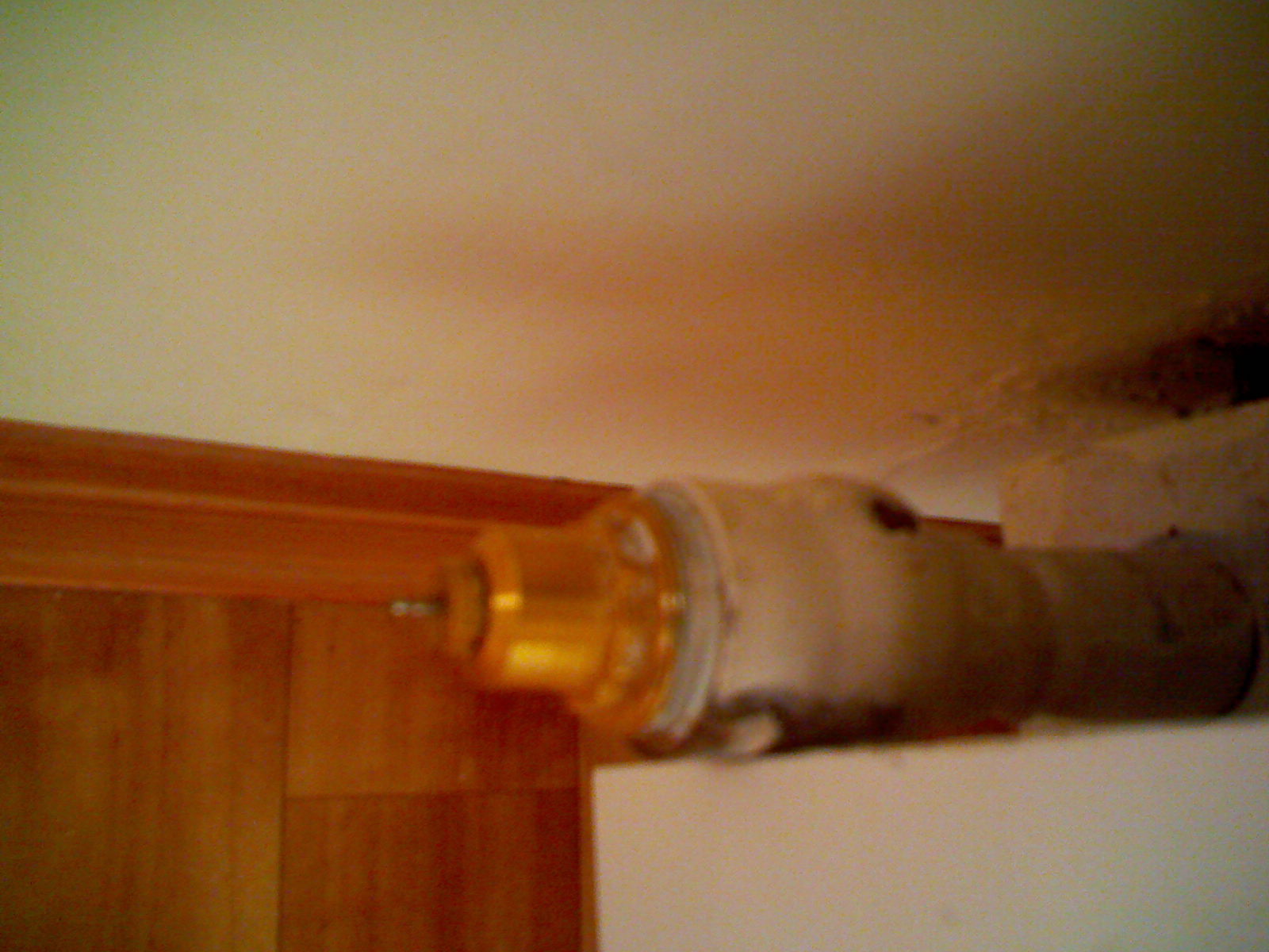

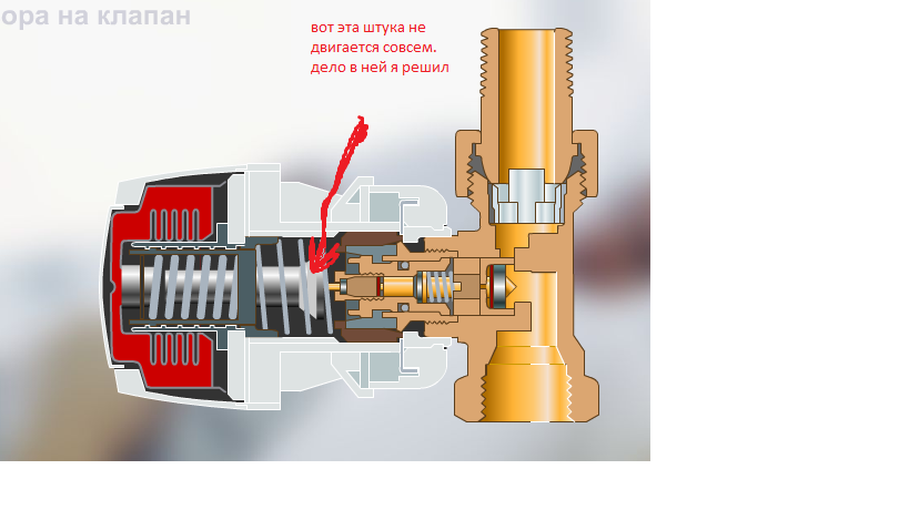

здравствуйте, возникли проблемы с клапаном термостатическим Данфосс (какая точно модель сказать не могу, извините, фото прилагаю)
при повороте рукоятки термостатического элемента из положения min в положение max - не происходит никаких движений подвижного элемента действующего на сам термостатический клапан (конус или как он называется не могу знать), также при монтаже термостатического клапана и элемента клапан перекрывает поток и нет возможности регулирования, он стоит в самом min значении...
вот хотелось бы понять в чем дело, и как это излечить? клапан брак или же при монтаже нахимичили?

Термостатический элемент похож на RTD 3650 МАХ:
http://ru.heating.danfoss.com/PCMPDF/VDVBV1502.pdf
Сам клапан определить по этим фото сложно. Похож на RTD-G:
http://ru.heating.danfoss.com/xxTypex/1067...419_SIT130.html
но всё же возникает вопрос - клапан встроен в радиатор или присоединён к нему?

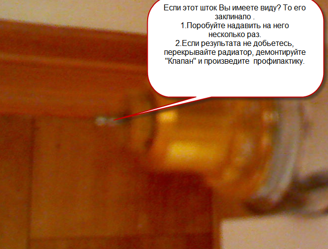

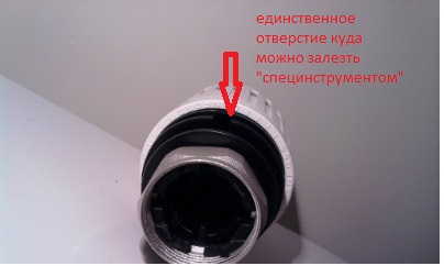

Цитата(Anatol @ 8.1.2011, 14:27) *
нет, этот шток как раз отлично работает. просто когда прикручиваешь клапан к термостатическому элементу, он этот шток нажимает до самого конца, т.е. перекрывает и батарея вообще не греет.
тут проблема наверно в термостатическом элементе, просто я еще подумал может этот шток как то не правьльно установлен/отрегулирован.
http://www.termostat.ru/flash/innova_components.html - вот принцип работы
а у меня эта херня (на рисунке указал) без движений
нет вру...штука эта движется на так мало что на шток это никак не влияет.....в соседней комнате такой же клапан - там все отлично!
Сообщение отредактировал чайниГ - 8.1.2011, 17:10

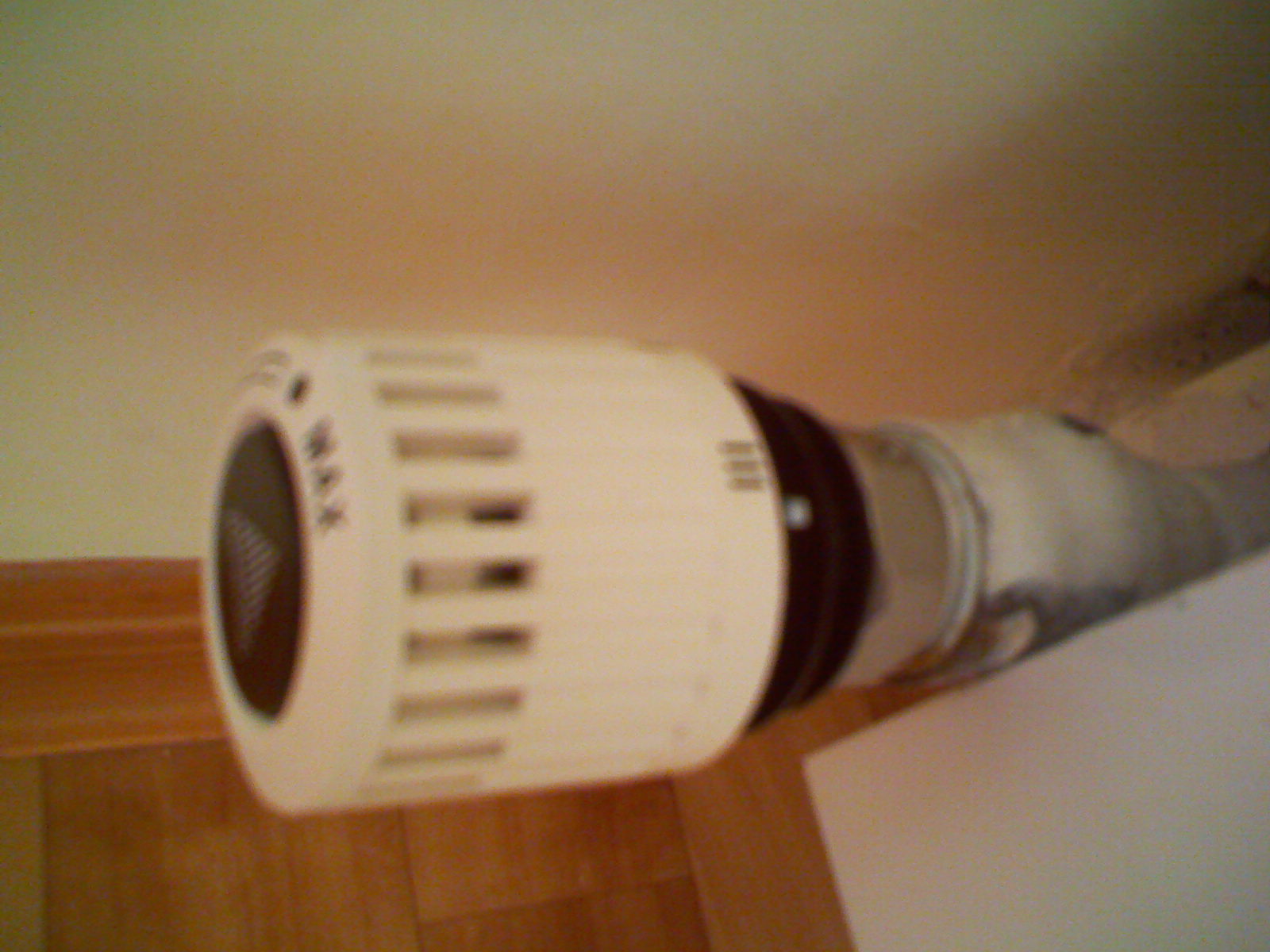

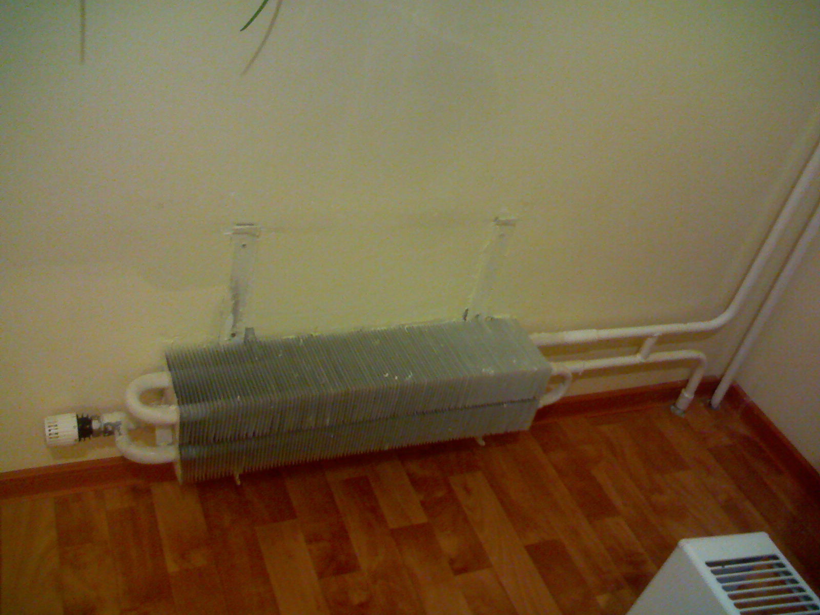

чайниГ
сообщение 8.1.2011, 17:17
Сообщений: 66
Регистрация: 8.3.2009
Пользователь №: 30185
а вот такая общая картина получается

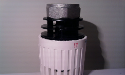

Вы полезли глубоко в дебри.
Открутите с соседнего радиатора (где все работает) термоголовку и прикрутите ее к проблемному радиатору:
1) радиатор заработал, значит термоголоска вышла из строя (такое часто бывает, термочуствительный элемент распирает, и назад он не возвращается) - замените ее на новую.
2) радиатор не заработал - причин две: а) "подбился" грязью или "залип" вентиль (ремонт - покручивая головку от мин. до макс. постучите по вентилю металлическим молотком (ключем). обычно это помогает. б) неисправен вентиль (если п."а" не помогает) -вызовите слесаря и замените вентиль.

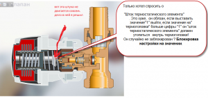

Прикрепленное изображениеПрикрепленное изображение

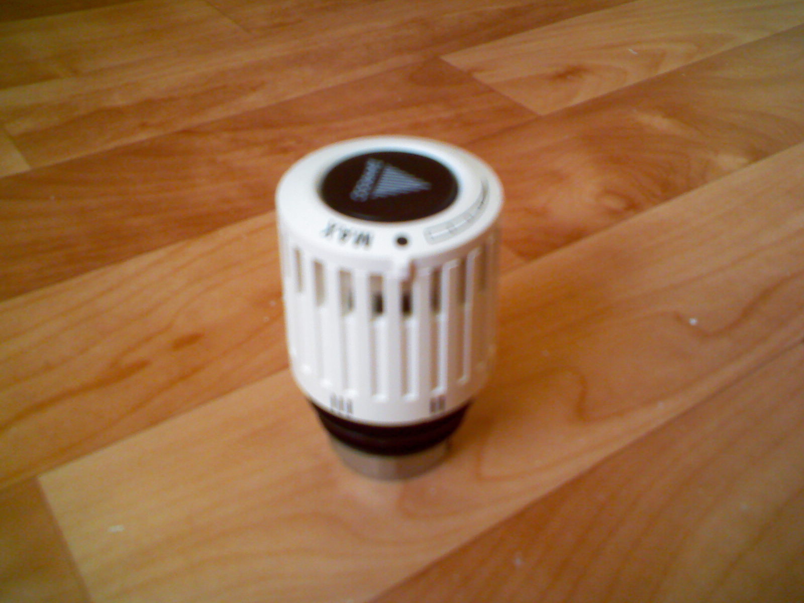

эти манипуляции были выполнены в первую очередь, так и есть с другой термоголовкой все работает, я вот и решил копнуть поглубже, как же так.....вроде новые регуляторы (даже не стояли на радиаторе, в сторонке лежали - и чего ее расперло тогда?)

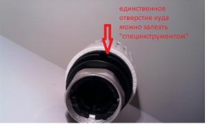

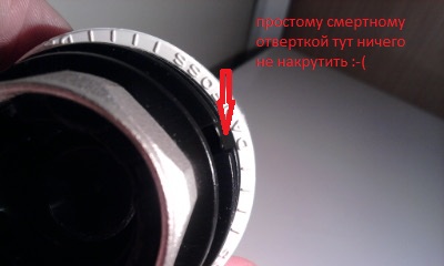

только про блокировку ничего не знаю...как она ставится..
есть только это дословно "Используйте черную точку на кольце рукоятки для сохранения значения температуры к которой вы хотите вернуться, для чего поместите ее напротив вершины треугольника на торце головки. теперь после любых манипуляций достаточно совместить вершину треугольника с точкой и вы вернетесь к исходной температуре"
да и вообще..на этикетке написано - что на регуляторе 4 значения - (I-14 C; II-17 C; III-20 C; IV-23 C) - а регулятор вообще с тремя значениями (I-III) mad.gif вообщем как всегда на коробке одно а внутри другое

Если бы качественное фото "термоголовки".
Или как ее точно обозвали.
Блокировка :

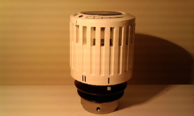

Чуть улучшил и приблизил.Это,даже не термоголовка,а эл.привод от комн.термостата.

Эй...эй... по осторожней , у вас отопление не автономное я правильно понел ?
И еще если радиатор -конвертер у вас работает со снятой термоголовкой тогда такой же совет " ручной привод" временно до весны потом разберетесь, на крайний случай купите новую термоголовку.
Рабочий (не путать с полным) ход штока - в районе миллиметра-двух, в зависимости от типа клапана.
Термостатический элемент с соседней комнаты и проблемный абсолютно идентичны?

самое лучшее качество которое могу сегодня показать вот:
поняли правильно) не автономное
абсолютно одинаковы! единственное различие - у "проблемного" очень тугой поворот рукоятки

чайниГ
Не нужно искать .
Вы имеете термостат, с ограничением верхнего темпеературного предела, данный вид выпускаеться заводом, и устанавливается для ограничения повышенных теплопоступлении в помещение.

Цитата(Anatol @ 8.1.2011, 20:33) *
"Если не нужно искать " тогда последний вариант, очень похожая термоголовка :Прикрепленный файл  RTD_R_.rar ( 376,74 килобайт ) Кол-во скачиваний: 1093
У термостата топикстартера, нет настроек ограничения, т.к. он изначально создан с максимальным значением 3.
Настройки ограничения, не имеют никакого отношения к сломанному термоэлементу внутри термостата, "не делайте из мухи слона".
