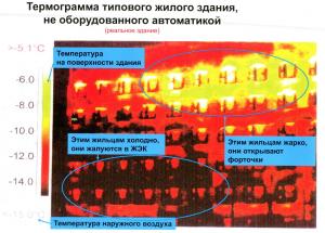

Добрый день.
У меня такой к вам вопрос коллеги, лазил по интернету в поисках чего нибуть нового и на глаза попалась тема "расчёт теплопотерь при помощи термограмм" вот хочу поинтересоваться есть такое, и кто нибуть пробывал так??? Я в энергоаудите недавно по этому многова могу не знать. helpsmilie.gif

Но чисто теоритически имея все нужные темпиратуры можно же както посчитать сколько тепла уходит через ограждение??? Или всё это так же остаётся бредом???

В измерении потерь через температуры поверхности стен (измеренные тепловизором или термопарой) есть две проблемы: нестационарность процессов; неточность определения альфа на поверхности. Из методик мне наиболее достоверной кажется следующая: проведение измерения в двух-трех реперных точках "Потоком", и зная R и температуры стен в этих точках, можно сделать корректировку и просчитать потери по всей стене её термограмме. Еще у Flir есть программа
FLIR BuildIR Software, где в описании указано "Energy cost calculator. Energy Cost report including thermal index, R/U-value and total heat transfer". Я скачал демку, но что-то уму не могу дать, где эти потери считаются.

Извините tpa, если некорректно влезу, но если что поправьте: ИТП измеряет уд.тепловой поток q в Вт/м2. Определить сопротивление не сложно: R0=(tвнутр.возд - tнар.возд)/q

Я имел в виду, что измерив поток и сопротивление в реперных точках ИТП, можно потом рассчитать потери по всем остальным точкам, где есть только температура из тепловизора. а) определить в реперных точках реальный альфа и считать по нему в остальных; б) или зная внутреннюю температуру в помещении и наружную температуру стены в реперной точке, определять R (точнее 1/альфа внутр. + R стены) в остальных точках путем пропорции. Для получения распределения температур по стене можно использовать гистограммы из ПО тепловизора (удалив из них темпраутры, характерные для окон). Но попробовать этот способ все никак руки не доходят.

1) Тоесть грубо говоря я иду на объект с ПОТОКОМ делаю замер с внутренней стороны стены, получаю q Вт/м2, мерию темпиратуры и вставляю их в формулу R0=(tвнутр.возд - tнар.возд)/q. ????
2) Зная внутреннюю температуру в помещении и наружную температуру стены в реперной точке, определять R (точнее 1/альфа внутр. + R стены) - вот это я ваще не понимаю, для определения R прибавляем R?? и что такое альфа внутр.??? Обьясните пожалуйста мне недалёкому rolleyes.gif
Я тут вот какую формулу ещё нашёл из госта 26254-84 Методы определения сопротивления теплопередаче
ограждающих конструкций
Сопротивление теплопередаче для термически однородной зоны ограждающей конструкции вычисляют по формуле (1), только что то она не копируется сюда))) что про неё можите сказать, или это вообще не из той оперы????

Rстены - это ее термическое сопротивление. А определяете вы сопротивление теплопередаче ОК, в которое термическое входит как одно из слагаемых.
Альфа - коэф. теплоотдачи (теплообмена по ГОСТ 26254-84). Рекомендую почитать хотя бы СП 23-101 для самообразования, а то тяжеловато каждое слагаемое комментировать.

R0=(tвнутр.возд - tнар.возд)/q вот эта формула понятна и проста, а вот по поводу верхней я бы ещё подискуссировал.

Тепло проходит из дома на улицу при этом оно переходит через 3 среды при этом переходя через 2 границы. 1-внутренняя граница наружной среды. здесь передача тепла характеризуется коэффициентом теплоотдачи внутреннего воздуха к стене (альфа1), 2-далее тепло проходит через стену согласно градиенту температур, преодолевая термическое сопротивление конструкции стены (Rст.). в стене теплообмен идет за счет теплопроводности материала стен. Далее поток тепла приходит к наружной поверхности наружной стены где преодолевает сопротивление теплоотдачи от стены к наружному воздуху (альфа2). Итого 3 слагаемых-есть сопротивление уже ТЕПЛОПЕРДАЧИ наружной ограждающей конструкции. Меня было че чуть не отчислили из института за это. Хотя предмет нравился и понимал его от и до.

По термограммам практически невозможно правильно определить тепловые потери. Нестационарность тепловых процессов. Термограммы после обработки не всегда показывают реальную температуру на поверхности (Fluke Ti-10), как правило заниженную. Потом Как вы определить площадь участков с повышенными теплопотерями. Тут куча интегралов, расчетов и вообще как говорится "шкура выделки не стоит". Просто многие заказчики думают, что с помощью тепловизионной съемки можно увидеть и ПОСЧИТАТЬ реальные тепловые потери. Это НЕ так. Нельзя. Можно только лишь оценить места наибольших теплопотерь. А если совсем глубоко копать, то по методике снаружи определяются лишь потенциальные места тепловых потерь. Далее проводится тепловизионная съемка изнутри помещения. Проще посмотреть фактическую нагрузку по теплосчетчику и вычислить удельную норму потребления тепловой энергии на куб или площадь.
