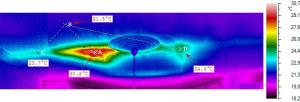

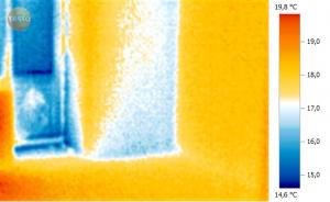

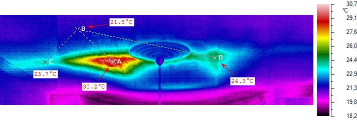

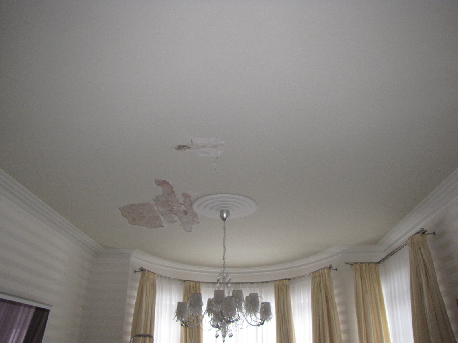

Вот термограмма на тему полезности тепловизора.
В кадр не попал тазик, подставленный снизу для сбора воды.
Вопрос ко всем присутствующим - какова причина?

неясно что изображено
потолок, люстра. Капает....

Теплый пол потек?

Либо как сказал Dede, либо просто у соседей сверху авария на горячей воде (отоплении). Не пойму, почему вода бежит не через отверстие люстры, а рядом? Подлизывает-не похоже. Проводка работает, как кипятильник-наврядли. Скорее это то место, где от соседей идет протечка.

Первое предположение - конечно же протечка от соседей (тёплый пол).
Опять же тёплый пол мог бы и просматриваться по всему потолку.... в зависимости от качества утепления. Есть ли соседи вообще? Что сверху?
А что за полосы - расходятся влево и вправо от эпицентра (точки С и D)? (если по трубам жб перекрытий, то должно быть думаю равномерней). Перекрытия - монолит ЖБ или пустотелые?
Какое отопление? Время года?

n50 -хватит мучать. Что реально было?

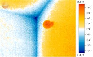

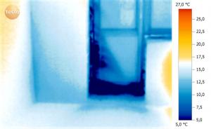

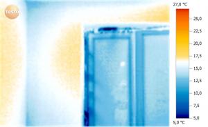

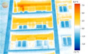

Вопрос ко всем и сразу. Вот снимок:
На основании чего можно обосновать наличие дефекта в углу примыкания лоджии к стене и перекрытий лождии к стене? Да это надо утеплить - но чем обосновать? Каким нормативным документом?
Я всегда обосновывал несоответствием теплового сопротивления в этой точке нормативу. А нафига тогда тепловизионка? Вся конструкция здания не соответствует нормативу.

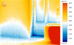

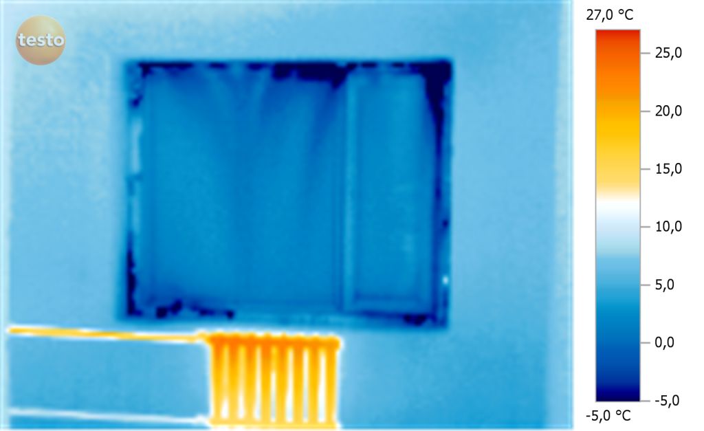

А если взять изнутри здание:
Внизу явно касяк. Обосновать пунктом 1 таблици 5 СНиП 23_02_2003?
Чёта задумался - правильно ли я делаю...

Чего то не так. Я вижу, что перед съемкой открывалась дверь, потому и пол выстужен.

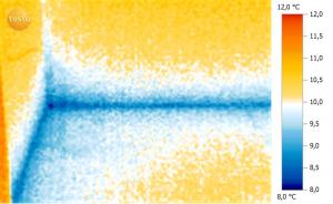

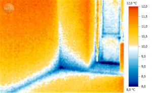

Такое всё здание. В нём никто не жил в то время и узбеки не работали уж точно 2 дня.

Вот тут как раз и нужна аэродверь(n50-спец по этому вопросу). Но швы межпанельные (думаю дом панельный) пустые. Если кирпичный, думаю что плиты перекрытия нестандарт и нарушение кладки.

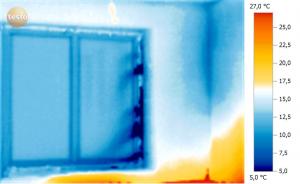

Да это то всё понятно. Вот куда пальцом тыкать (в какую литературу и нормативку) и говорить "вот тут сказано, что это касяк, что так не должно быть"?
Аэро дверь нужна тут:
[a
ttachment=68414:538.jpg]
Хотя наверное нет... зачем дверь. Сразу дом такой сжигать надо...? Ну и што что новостройка...

Реально, такого еще не видел. А вообще то, Александр Михайлович(burokrat) чего то отмалчивается. Он то уж точно должен знать ссылку на нормативку по строительству.
Двухэтажный особняк. Съёмка в мае. В месте аномалии проходит труба с горячей водой. Первое предположение - виновата труба с горячей водой. У знакомых строителей, которых тоже пригласил клиент, версия была другая. Протекает терраса и вода доходит по перекрытию до трубы с горячей водой. Я осторожно избежал постановки диагноза и порекомендовал для начала вскрыть пол на втором этаже. Строители оказались с инициативой. Вскрыли пол. Увидели трубу и мокрую вату. Убедились, что вода идёт не из трубы, так как убрав мокрую вату, течь в трубе не обнаружили и, уверенные в своём предположении о террасе, её и разобрали. Там было сухо.
Через день опять с потолка закапало и меня опять позвали (страховщикам нужен был мой отчёт). Стали проверять на втором этаже санузлы (их там 2). Тепловизор оказался бесполезен. Подвигали мебель в спальне и на стене между ванной комнатой и спальней за шкафом у самого пола бесконтактный датчик влажности показал значительное превышение фона. Протекал тройник холодной воды, замурованный в стену. Страховщики оплатили клиенту мою работу и ремонт (кроме террасы). После этого страховщики стали для меня поставщиком клиентов.
Вывод. Не спешить с заключением, не идеализировать тепловидение и применять другие дополнительные методы контроля.
