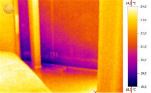

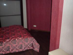

Вот тоже здачка.
В квартире был холодный пол вдоль стены. Стена - кирпич 0,86 м. Весь дом собран хорошо. Вот одно из мест (наблюдалось только снизу вдоль одной стены):
Как думаете, почему только внизу и только вдоль одной стены снижение температуры?

По-мне так думается, что всему виной то, что перед капитальной стеной. По-моему это ГВЛ

Пользователь №: 101702
Там штукатурка.

Пользователь №: 54687
А что там за полосы,-штробы под электропроводку? Если это так, то снимите плинтус от угла и будет Вам счастье. Там Вы увидите голый бетонный пол и не заделанный монтажный шов.

Полосы - гофра в штукатурке. Первый раз вижу такой эффект.
По поводу холодного угла - сосед снизу утеплил эту стенку пеноплексом изнутри. Как следствие промёрзла несущая стена и поэтому у клиента угол внизу холодный и пол тоже.
Это я пример привёл в добавок к примеру n50 о том, что нужно и другие методы применять параллельно с тепловизором, что тепловизор не сама истина, просто инструмент...
