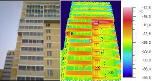

Господа, пишу в первый раз, если не в ту тему - сорри меня.
Помогите интерпретировать повышенную яркость балконных плит на термограмме (точки A и B ). Воздух -21С, ясно, солнца ещё нет (только рассвело), ветра нет, балконы/лоджии неотапливаемые, коэффициент излучения выставлен 0.93.
У меня два предположения:
1. скопление тёплого воздуха, поднявшегося от окон ниже.
2. пониженный коэффициент излучения плит ввиду их гладкости.
Я уже всю бошку себе сломал.
Заранее спасибо.
Сообщение отредактировал Ярославище - 20.4.2012, 14:27

Возможно они отапливаемые.

А в самих квартирах тепло? Просто могли окна на балкон открыть, чтоб попрохладнее было. А могли и вообще ничего не делать, просто небо в кадр попало и всё интересное скопилось в красной зоне шкалы. Можно как-то обрезать небо и пересчитать термограмму? Просто на улице минус 21, а шкала от минус 10 до минус 40 °С...
Возможно открыты окна/двери на балконы. Плюс к этому проявляется повышенное излучение внутренних углов,эффект переотражения.
Небосвод на фоне не причем. Неправильное задание фоновой температуры может дать не корректные измерения рад.температур, но не влияет на контрасты (разности температур) и уж тем более локальные.

Вот оттенки мне не особо поддаются, поэтому мне кажется, что если б на термограмме минимум располагался на уровне минус 25.. минус 30 °С было б гораздо нагляднее... Так например мне кажется странным, что температура окон на 7 этаже (там где открыта фрамуга на лоджии) упала до минус 30 °С, в то время как на улице минус 21 °С. При этом ветер похоже дует вдоль этих балконов, о чем говорит тепловой след на швах и цвет торцевых стенок балконов по правому краю здания...

Прогретый пол лоджии может быть только от того, что внутри лоджии есть отопление. Каким образом?-любым. Может на полу в лоджии устроили "теплый пол", что скорее всего маловероятно. Скорее всего открыта дверь на лоджию, потому, как раз в месте наиболее большего пятна находиться дверь. Конвекция, в условиях закрытых окон лоджии, будет именно такой, что теплый воздух из открытой двери, остывая будет прогревать именно ту часть, где расположена дверь. Если это так, то температура окон должна тоже отличаться от соседских. Внешне видно, что температура окон одинаковая. Тогда следом напрашивается вопрос, почему над окном квартиры снизу, повышенная температура. Я склоняюсь к выводу, что в квартире, этажом ниже, для проветривания, открыли окно. Очевидно на всю ночь (я всегда сам так делаю, чтобы спать было комфортнее). Если нет ветра, то мой вывод правильный.
