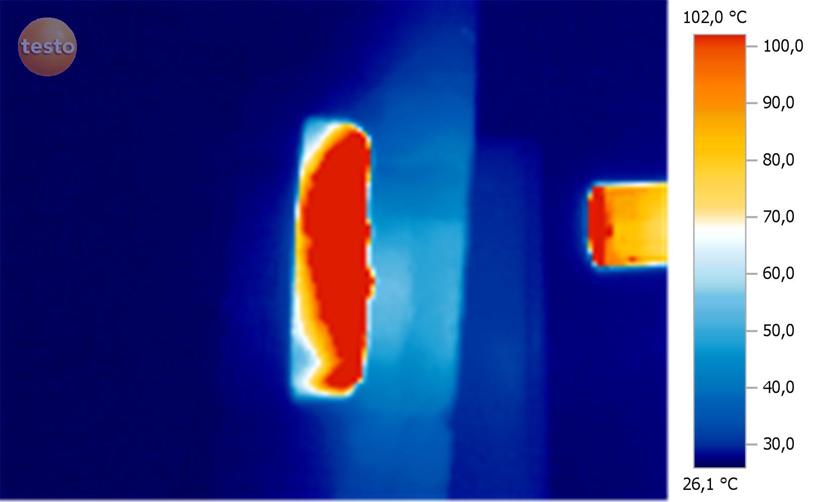

Проверял я жидкую теплоизоляцию Корунд,нанёс слой в 1 мм на трубу с горячим водоснабжением,разница температур составила в 2 градуса.Замеры проводил тепловизором.Короче это нано-обман мошейничество в огромных масштабах.Скептически отношусь к любой жидкой теплоизоляции,это напоминает сказку про голого короля.Обидно что чиновники закладывают деньги налогоплательщиков в повышение энергоэффективности,крася дома,литр такой чудо краски 400 рублей.

Так они же "корундовцы" пишут что надо 3 мм. У меня сейчас тоже предстоит выезд для осмотра теплосети покрашенной этой чуда краской, только там по моему 2 или 3 мм. Мне кстате кажется тоже что это фсё фигня.

Вчера ездил смотрел на это дело, ну короче тело конечно держит на не так как надо, на улице на поверхности окрашенной трубы было + 70 а нв голой в здании +85, это получается надо крачкой этой ещё раз 5 - 6 покрасить в три слоя biggrin.gif. Может она и работает там у них за бугром а тут никатит biggrin.gif

Имел личный опыт использования данного вида теплоизоляции. Все работает, главное понимать принцип действия такого покрытия. Большинство производителей скрывают недостатки данного вида теплоизоляции и создают ложное представление о материале. rolleyes.gif

А не поделитесь опытом,с теми кто пока не сталкивался.И как определили что работает.В последнее время стал скептически относиться к тому что говорят продавцы,потому что привирают в лучшем случае,а в худшем нагло врут.))))

Был летом на Омских ТЭЦ с обследованием узлов учёта - так вот там и видел чудо краску. Салатного цвета - сказали что "от космонавтов". Данным теплоизятором покрыты паропроводы. ДУ трубопровода 900 мм. - термопара показывает 120 гр. а покрашенную трубу можно потрогать рукой (гр 45-50). Толщина слоя 5-6 мм. Стоимоть мне не озвучили - нехотели меня пугать! )).

Зимой обратился к нам один из производителей такого вот жидкого утеплителя. Обратился с заказом на термографию дома. Влезли они в программу по утеплению ЖКХ со своим материалом и им дали стену жилого двухэтажного дома. С трех сторон дом обклеили пенопластом, с четвертой - нанесли их чудо-утеплитель. Наступила зима и посыпались жалобы от жильцов, что нихрена не греет их материал. Естественно, скандал. Вот директор предприятия-производителя и решил использовать термограммы как доказательство своей правоты. Пока мы ехали на объект, он очень убедительно рассказывал, как они со своим материалом ездят по выставкам, как их материалом довольны все вокруг, как они покрывали цистерны и трубопроводы, показывал благодарственные письма с заводов ну и т.д. и т.п. По его словам, материал просто не имел право не работать, так как его разрабатывали лучшие умы постсоветского пространства.
Короче, на объекте мы пробыли минут 5, ни одного снимка не сделали. Достаточно было того, что тепловизор навели на стену, а радиаторы под окнами просто горят красным, куча температурных аномалий по стене, навели на участок с пенопластом - там все отлично, ни одного нарекания, картина монотонная, ни одной утечки. Немая сцена, директор этот аж сам замер от увиденного, видимо сам до последнего верил в свой материал. Ну а дальше пошли отмазки, типа того, что материал чувствительный к неправильному применению, мол наносили его скорее всего с нарушениями, что такого не может быть. Ну короче фуфел.
Единственное возможное применение данного чуда - нанесения на горячие трубопроводы в тех местах, где возможен контакт с человеком. Так как температуру эта сметанка распыляет по поверхности хорошо. Кстати, этот момент как правило производители и используют в рекламных целях, а покупатели ведутся.
