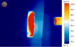

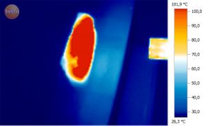

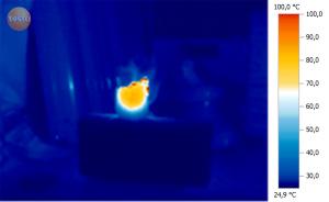

700 градусов вермекулит (так похоже выдержать может). Во термограмка
Снимки сделаны после 5 минут
Материал лёгкий и может быть в сыпучем виде.
