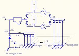

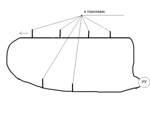

Здравствуйте. Первый раз создаю тему. Проект показался странным. Стаж 1 год (почти). Немного не по тематике сайта. У самого образование ТГВ, но приходиться делать все подряд.
Водоснабжение коровника (поилки). Попросили сделать с циркуляцией и поставить ТЕНы, бояться замерзнет система (расчетная наружного -31, трубы идут под полом, протяженность примерно 150м).
Я сделал. Выскажите свое мнение, замечания, идеи. Критикуйте в общем.[attachment=47863:__________.jpg]

Разберитесь с обратным клапаном.

Дешевле - греющий кабель-спутник
А что с ним не так?
jota Дата Сегодня, 18:03
Спасибо. Попробую предложить.

А у вас возврат от поилки вы от корыта берете? Или же как на гвс делаете циркуляцию врезаясь в подающий трубопровод? А то если от корыта то так делать нельзя расчертите поиоку схемотично что бы понятно было а то по вашей схеме нет полной ясности
Када по близости нет. Как то так:

Мое личное мнение: это все пустая трата денег и излишняя перестраховка. В своей древне по коровникам гулял, ничего подобного не видел. Но переубеждать заказчика не буду, т.к. делается это все через тучу посредников.
Правильно ли я сделал сам узел управления?
Что все таки не так с клапаном?

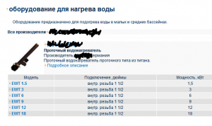

При прямом нагреве ТЭНами достаточно жесткой проточной воды быстро выходят из строя ТЭНы. Держу 10 коров. На улице бывает до -40 *С, навес с открытым 100 литровым баком, с растаиванием 2 раза в сутки от корки льда до +25 *С. Менял "водяные" ТЭНы каждый год. Покрывались слоем накипи и лопались. Три года назад поставил в бак ТЭН для воздуха с алюминиевым оребрением той же мощности - до сих пор работают. Если вода жесткая то надо ставить водо-водяной теплообменник.
В коровнике не должно быть высокой плюсовой температуры, при работающей вентиляции. Без вентиляции образуется конденсат на потолке и стенах, так как влаговыделение очень большое и шерсть намокает - животные простывают если их выгоняют на улицу.
К тому же по полу всегда тянет уличный воздух и трубки от пола до поилки могут без теплоизоляции перемерзнуть. Ночью перерыв между водопоями может достигать 10 часов (из опыта). Лучше водопровод провести повыше, рядом с молокопроводом, и спуски сделать вниз.
