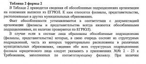

kaifsheg
сообщение 24.12.2012, 10:35
Сообщение #268
Сообщений: 309
Регистрация: 4.4.2011
Пользователь №: 101702
Прошу о помощи. Ниразу до сегодня не попадались организации у которых есть филиалы. Приложение 2 таблица 2.
Есть организация "к......я СОШ" у неё есть школа, садик и ещё школа (в другой деревне - 10 км от юр адреса организации)
смотрю разяснения из Минэнерго Вот такие:
А там в первом абзаце сказано "К ним относяца филиалы, прдставительства в других муниципальных образованиях" (ну кажется тогда не надо мне вносить отдельно садик и школу в эту таблицу).
Но второй абзац в скобочках "филиалы и представительства всегда являются обособленными подразделениями" (теперь кажется, что надо заводить в эту таблицу школу и садик).
Что делать то?
Что делать то?
Для началу определись, действительно ли (по документам) эти объекты являются филиалами. Если нет, то и не нужно париться... Если да, то все-таки "Разъяснения..." это документ, а новая "писюлька" Минэрговская - это рассылка (не до всех дошедшая)... Вывод делайте сами...
