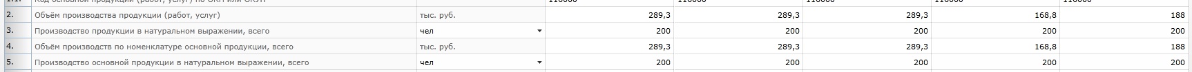

Пользователь №: 179703
Всем добрый день! Отправил паспорт в экспертизу прислали на доработку, причина в приложении 2 п.4 написали "заполнено неверно" и все... сижу ломаю голову, зак в опросном листе дал только данные по затратам на содержание без капремонта за предидущие года. Вот эти цифры я и вбил в п.2 и в п.4.
Подскажите пожалуйста что мне делать. Вырезку приложения 2 приложил. Заранее спасибо.
