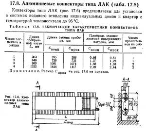

Помоему это литой алюминиевый конвектор типа ЛАК ( лет 20-ть назад встречал,он алюминевый,а трубки стальные ,как сейчас биметалические радиаторы..поищите в поисковике его хар-ки)

Спасибо!
Картинки найти не смог, но по описанию похоже

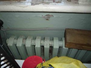

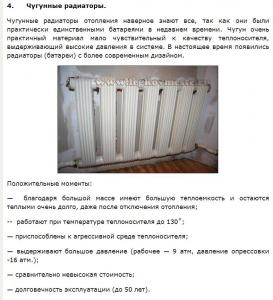

Помогите определить секционный радиатор
прошу прощения за качество картинки

Вроде он

А характеристики???

Увы, когда-то раньше попадались, теперь не нахожу.
возьмите 140 вт/секция, сильно не ошибётесь

Да, это он. Однако, вопрос открыт. Мне не ради теплоотдачи, интерес сугубо академический

К сожалению, не помогло.
Возможно, какой-то из этих:
ЛОР 150, «Польза» № 3, М-150, М-132, «Минск»110, РКШ

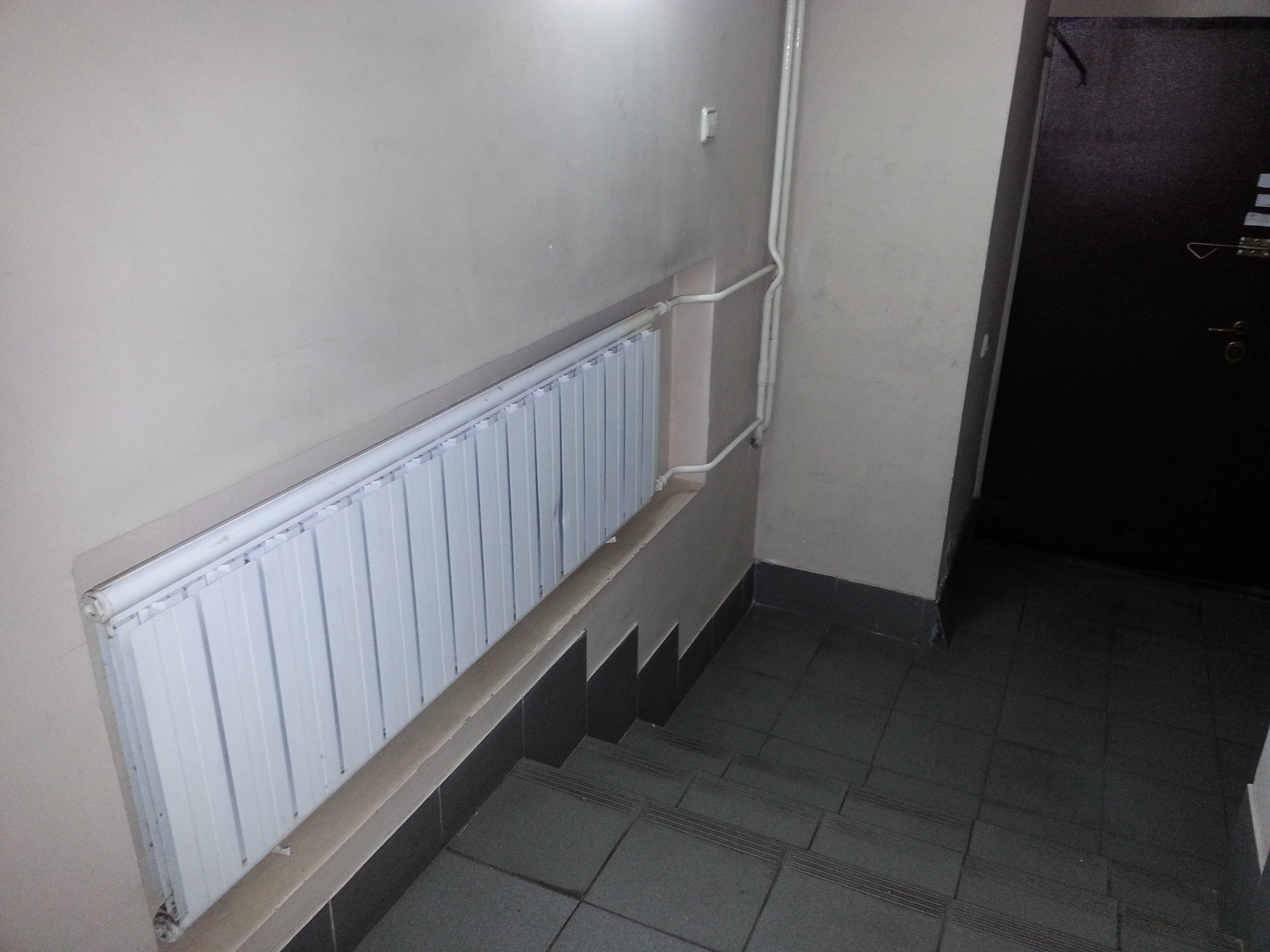

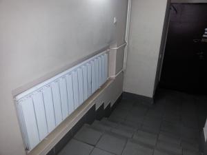

Добрый день!
Прошу помощи в поиске отопительного прибора. Заказчик уперся и хочет только такой (см. приложение).
Где такой найти? Есть ли такие еще в продаже? Что это вообще за чудо? Это биметалл навешанный на стальные трубы?

http://mytishi.neobroker.ru/konvektor-bime...tory_41406.html

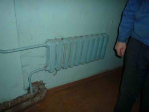

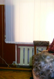

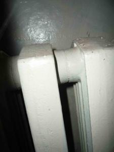

Помогите опознать прибор. Межосевое, как я понял - 300мм.
PS тему пролистал - такого не нашел

Похоже на чугунные Konner
Вот еще похожий

Нет, это не импортный, это советская чугуняка времён развитого социализма. Даже в наших тьму-тараканях видел пару раз, но опознать тоже не смог.

Вы правы. Здание - советских времен постройки. Кённеров тогда не было.
Цитата(MC-Anvil @ 19.6.2015, 17:56) *
СерОВ, а какова цель опознания? В смысле опознали и что дальше?
Узнаем марку - можно найти номинальный тепловой поток (для замены) и массу секции (для сметы демонтажа).
Впрочем, я все взял применительно, как для МС-140-300 rolleyes.gif.
Всем спасибо smile.gif.

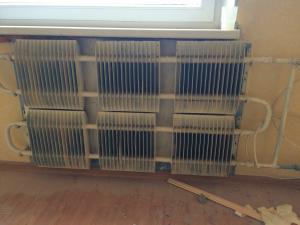

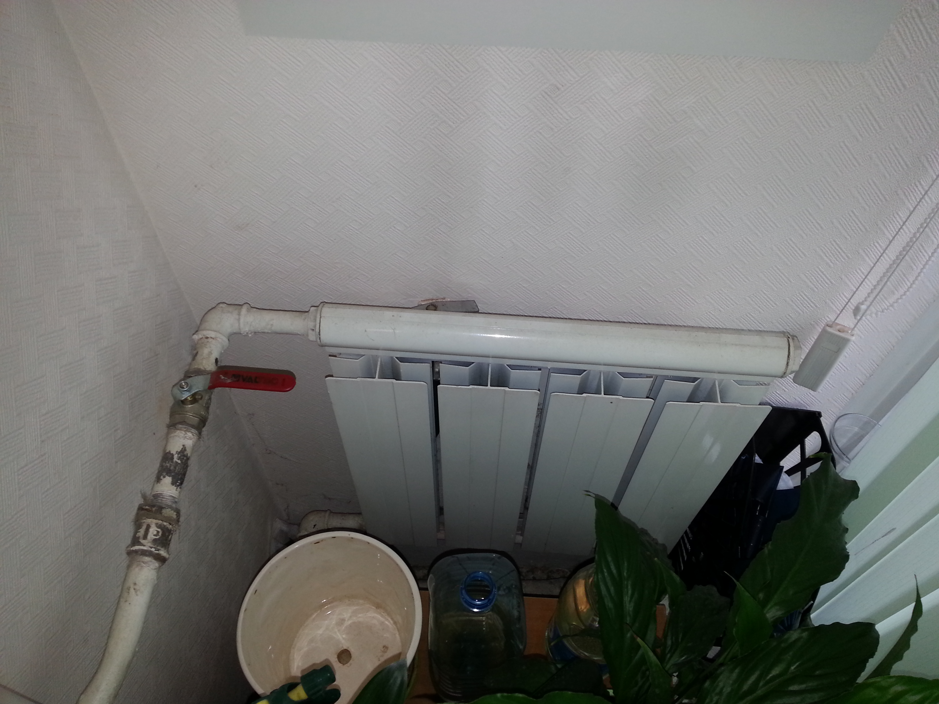

Помогите опознать этого "зверя" )

на рис. 3 может что-то похожее?

Смотри сообщение 90 в этой теме -это такой же

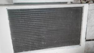

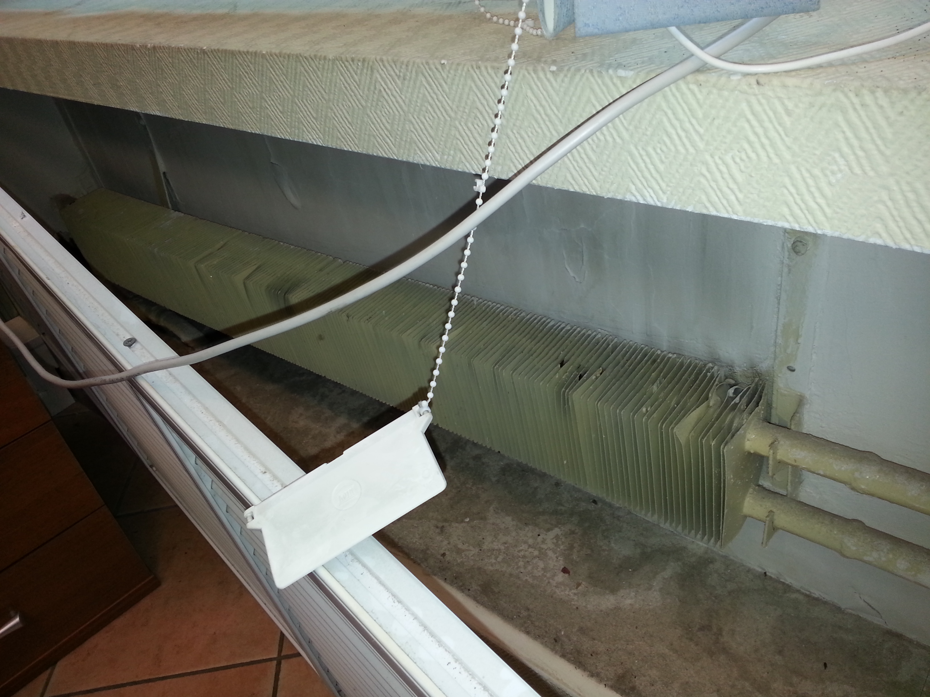

Друзья, подскажите пожалуйста что за прибор, какие у него параметры
В таком вот кожухе:
Извиняюсь за разрыв мониторов. Модераторы подправьте пожалуйста

конвектор комфорт, но уже с самодельным кожухом. Смотрите номенклатуру КСК, с учетом ориентации труб под "винчестер"

Да, спасибо. Уже нашел. )
