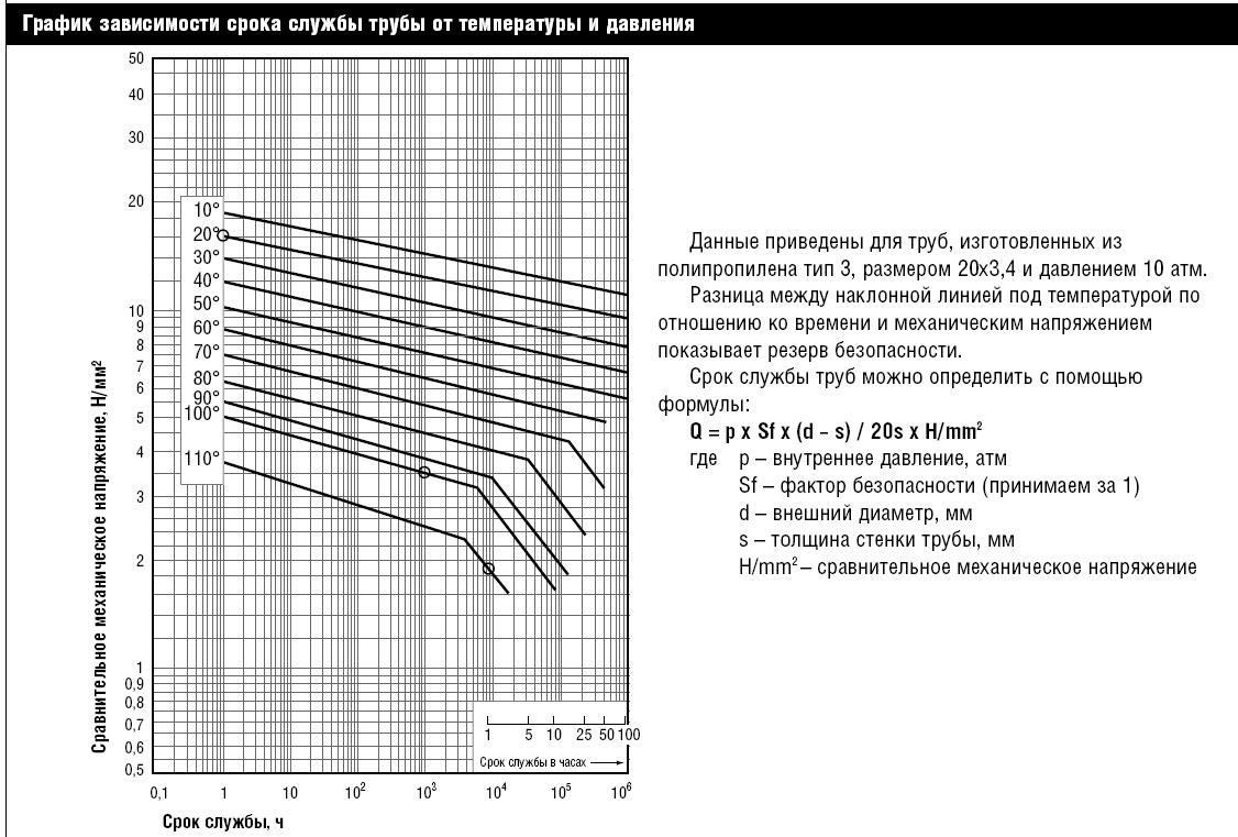

Гость_Mifune_*
сообщение 20.7.2006, 19:24
Вот что нашел
Прикрепленные изображения

Цитата(Mifune @ Jul 20 2006, 20:24 )
Вот что нашел
Во-во, я именно об этом... Очевидно, что эти графики (до 100лет biggrin.gif biggrin.gif biggrin.gif ) не подтверждены опытом, а получены путем экстраполяции результатов краткосрочных тестов thumbdown.gif thumbdown.gif thumbdown.gif

Цитата(zeman @ Jul 21 2006, 13:12 )
Вы предлагаете провести опыт продолжительностью 100 лет?
Нет, конечно же. Просто хочу сказать, что процесс старения полимеров во времени не может быть гарантированно изучен из-за отсутствия этого самого времени ... biggrin.gif biggrin.gif biggrin.gif Экстраполяция далеко не всегда дает результаты, сколь-либо близкие к реальности tomato.gif tomato.gif tomato.gif
