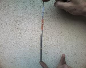

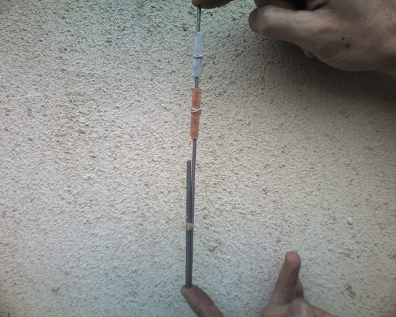

[quote name='Dimur' date='25.2.2007, 18:14' post='92159']
Думаю, кроме лично проведенных Вами испытаний с мотком труб, насосом, небольшой системой нагрева и любопытством - никто не предоставит результатов этих испытаний.
господа , решил я для себя небольшой эксперимент поставить . а чтобы о нем не забыть , а заодно и мнение умных людей услышать решил вот сюда об этом написать . тема-дифузия кислорода в полипропилене.три куска трубы ( stabi , pn 20 , pn 16) по 250мм длины диаметр 25 . концы отторцевал на токарном станке и нарезал по 3 нитки резьбы на 3/4. с помощью накидных гаек и резиновых шайб по моему надёжно заглушил эти трубки. внутри поместил штырь из нержавейки диаметр 3 мм . к нему с помощю синтетических ниток привязал отрезок( очищенного от покрытия ) ,,черного ,,электрода диаметр 4мм (микрометр показал 3,93мм)длиной 110мм , пластинку из меди толщиной 0,95мм , и чуть выше меди пластинку алюминия толщиной 0,77мм(посмотрим как они себя поведут ). всё это дело залил обычной водой из крана . для расширения воды оставил оставил немного места ( залил не до краев) . для сравнения изготовил четвертый образец который поместил в трубке металопласта диаметр 20 . все четыре трубки поместил между ребрами чугунного радиатора - чтоб им было тепло . изготовил я все это в последние дни прошлого года и думаю открыть под следующий новый год , опять почистить все до блеска и измерить микрометром . результатами поделюсь.конечно если кому-то это интересно.
попытаюсь подцепить фото 256килобайт правда не знаю что получится.

Интерсный эксперимент. Радует, что находятся люди, которые прявляют энтузиазм. Как там результат?

Цитата(Giedi Prime @ 9.1.2008, 2:57) [snapback]208014[/snapback]
Как там результат?
К концу 2009 г. узнаем)))
Цитата(Гоша)
...изготовил я все это в последние дни прошлого года и думаю открыть под следующий новый год...
а заглушку п/п купить и приварить?
вызывает сомнение Ваш способ, хотя в принципе трубы не под давлением...
посмотрим !!

заглушки не проблема только они немного бы исказили результат( для трубы стаби)
