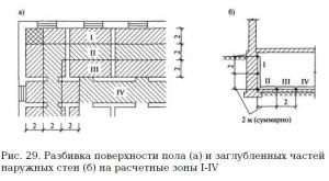

Цитата(uРАn @ 24.4.2012, 13:57) *
потому что высота h задана не 0, а 1 м.
т.е. начинать отсчет зон надо с боковых стен подвала

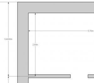

Простите, эксперты, но я подниму тему еще раз.
Разбираюсь со стенами и полами по грунту.
Как я понял, площадь стены считается в горизонтали по осям внутренних стен (или от наружного угла до оси внутренней стены), а по вертикали от уровня грунта до поверхности пола. Площадь пола считается от внутренней поверхности наружной стены. (см. файл zone03.gif и Ris1.jpg) Правильно?
uPAn, в Вашем файле как учитывается толщина стены? Для подсчета площади зоны на стене, нужно знать размеры внутренних стен по осям, а наружных по наружному периметру. При подсчете площади зоны по полу, угловая площадь размером не более 2х2 учитывается дважды в случае, если пол расположен непосредственно на грунте, т.е. без заглубления. (см. файл zone03.gif, zone01.gif). Как-то отдельно подсчитывать эти угловые площади, как я понял, не нужно, т.к. они автоматически дважды учтутся при подсчете зоны по полу (см. файл Ris2.jpg обе штриховки в углу. Автор Е.Г.Малявина Теплопотери здания), например помещение 100х100, площадь 1 зоны равна 100*4*2 = 800 кв.м. (а так считал Bada 100*2*2+96*2*2+2*2*4=800м2). Если зона начинается на наружной стене, то угловая зона по полу будет меньше чем 2х2, например помещение 100х100 (внутренний размер) закопано на глубину 1,2 м толщина наружной стены 0,6 м, считаем 1 зону: по стене (100+0,6+0,6)*4*1,2 = 485,76 кв.м. по полу 100*4*0,8=320 кв.м. Всего 805,76 кв.м. Угловая площадь пола, учитываемая дважды, равна 0,8х0,8 так?
Я правильно разобрался с темой?
Файлы zone03.gif, zone01.gif взял с форума http://forum.dwg.ru/showthread.php?t=81093
Подскажите из какой литературы эти сканы?

http://forum.dwg.ru/attachment.php?attachm...mp;d=1332527767
Это "изображение" ShaggyDoc разместил из книги: Щекин, Березовский, Потапов, "Расчет систем центрального отопления". Красный квадрат - его добавка, в книге авторов квадрата нет. blink.gif
Подобные рисунки есть и в иных учебниках прошлых лет..
