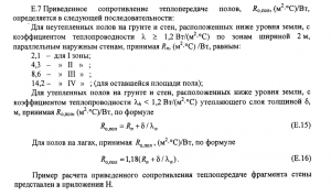

Добрый день, уважаемые специалисты.
Помогите плиз избавиться от когнитивного диссонанса.
В него меня ввело наличие повышающего коэффициента при расчете приведенного сопротивления теплопередаче полов на лагах.
Вводные:
1. СП 50.13330.2012. Приложение Е, пункт Е7:
Как бы речь идет обо всех полах. И как бы формула Е.16 (Ro,пол = 1.18 * (Rп + [дельта] / [лямбда]), судя по тексту, не относится к полам по грунту. Во всяком случае явно об отношении этой формулы к ППГ не сказано.
2. Малявина Е.Г. "Теплопотери здания"
5.3 Приведенное сопротивление теплопередаче полов и стен на грунте.
Здесь та же по смыслу формула (5.12) явно относится к полам по грунту.
В свою очередь далее в 5.4 "Пример определения сопротивления теплопередаче утепленных полов на лагах" расчет идет по методике для полов по грунту, с разбиением на зоны. Но никоим образом явно не указано, как расположены лаги относительно "грунта". Непосредственно ли на нем они уложены, или находятся над ним, с неким зазором.
В общем два вопроса:
1. Какое расположение лаг относительно грунта (или стяжки или бетонной плиты) подразумевает формула Е.16 из СП 50.13330.2012 Приложение Е: непосредственно на "грунте" или над ним, с воздушной прослойкой?
Я догадываюсь, что второе скорее дикость. Но когда я встречаю в "руководящих документах" какую-то неоднозначность, то начинаю во всем сомневаться, испытываю непрерывные рефлексии, и, как результат: состояние транса совмещенного с когнитивным диссонансом biggrin.gif
2. Из двух частей:
- Если лаги расположены непосредственно на "грунте", то что означает повышающий коэффициент 1.18 в формуле Е.16. Чем утепление пола по грунту с использованием лаг лучше утепления без оного?
Какова вообще природа этого коэффициента в этом случае?
- Если лаги над "грунтом", то чем этот вариант отличается от тех же плит перекрытия?
В общем, повторюсь, понимаю, что второй вариант выглядит несколько идиотски, но отсутствие однозначности при упоминании Е.16 в СП 50.13330.2012, и непонимание физической природы повышающего коэффициента в этой формуле, ввели меня в ступор sad.gif

Ну и чего тут "когнитивно диссонировать"?
Теплопотери через полы по грунту десятки лет определяются одним и тем же способом. По зонам.
Для утепленного пола добавляется сопротивление утепляющих слоев.
А для утепленного пола по лагам сопротивление увеличивается (учитывается воздушная прослойка).
Когда методика расчет теплопотерь была непосредственно в СНиП по ОВ, там было это совершенно четко написано. Rл=(1/0.85)* Rуп.
Потом расчет теплопотерь из СНиП по ОВ убрали и он "пошел по рукам". И уже новые "ученые" стали вносить свой "вклад в науку". Например вместо 1/0.85 записали 1.18. И вместо Rо.п вставили его формулу. Видимо так "научнее".

Но все-таки. Под полом по лагам подразумевается пол с лагами, под которым есть "подпол"?
В чем тогда отличие от пола с перекрытием плитами или другим видом ЖБ перекрытия, под которым тоже есть воздушная прослойка?
Право слово, объясните на пальцах, в каких случаях надо считать с повышающим коэффициентом? Или что прочитать, где подробно это расписано?
И спасибо за ответ.

Коэффициент учета лаг ввели еще наши предки. Именно для полов по грунту, потому что там задаются условные сопротивления каждой зоны. Потому что температура грунта увеличивается по мере удления от наружного воздуха. Вот и придумали, для простоты условные 2-метровые зоны.
Если рассчитываете полы по перекрытию, то здесь сопротивления не условные, а точные. Т.к. есть постоянная разница температур. И само перекрытие (еще и с учетом пустот в плите), и пол, столбики, и сами лаги, и воздушную прослойку. Не коэффициентом, а по сопротивлению воздушной прослойки ®, которое зависит от её толщины и положения в пространстве (горизонтальная, вертикальная, откуда поток тепла).

Поверьте, я еще больше запутываюсь. Про причины появления 2-х метровых зон все понятно. Я про них (про зоны) ничего и не спрашивал.
Меня конкретно интересуют лаги. В предыдущем сообщении Вы говорили, что повышающий коэффициент введен для учета воздушной прослойки. Где она?
Если не затруднит Вас, просто односложные ответы на вопросы:
1. Лаги в полах по грунту опираются непосредственно на грунт (стяжка etc.)?
2. Или они имеют воздушное пространство между грунтом и собой?

Где она?
Между грунтом и поверхностью настила пола на высоту лаг, которые лежат на грунте.
Это уже техническое подполье/подвал связанное/не связанное проемами с наружным воздухом.

Вау!
Т.е. по грунту уложены лаги, а уже поверх лаг идет конструкция с утеплителем?
Я неправильно понимал устройство этой конструкции.
Спасибо!

По грунту уложены либо кирпичи, либо бетонные столбики, либо что-то еще. По ним идут лаги (брусья), на которые опирается конструкция пола. Таким образом, имеем достаточно сложную в теплотехническом отношении конструкцию - горизонтальная воздушная прослойка с теплопроводными включениями в виде столбиков и лагов. Если лямбда - коэффициент сопротивление данной конструкции выше определенного значения - ее следует учитывать, добавляя ее R к установленному нормами для данной зоны пола.

Всё правильно. Никогда лаги на грунт не кладутся. И даже если на ЖБ перекрытии, под лаги прокладки делаются.
Именно из-за того, что столбики+прокладки+лаги - конструкция сложная для расчета и ввели простой повышающий коэффициент.
И как-то еще "актуализаторы" не додумались и для таких конструкций заставить делать расчет температурных полей. Может оставили"на сладкое", до следующей актуализации.

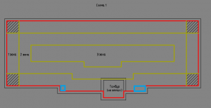

А как правильно определять площадь пола по грунту, если имеются неотапливаемые помещения (тамбур) - по схеме 1 или по схеме 2?
Sailor2000
сообщение 30.10.2017, 10:29
Сообщение #71
Сообщений: 17
Регистрация: 18.11.2011
Пользователь №: 129932
Насчет тамбура не знаю, а то, что "заштрихованных" зон с наложением в наружных углах не хватает - к гадалке не ходить.
И свой вопрос вдогонку по схеме.
Как правильно определять "зону наложения", когда одна из сторон наружного угла явно меньше двух метров?
1. Квадратом (слева) со сторонами, равными длине "короткой" стены (вариант слева)?
2. Прямоугольником с разными сторонами, одна из которых 2 метра (вариант справа)?
Сообщение отредактировал Sailor2000 - 30.10.2017, 10:36
FonViZZin
сообщение 30.10.2017, 11:57
Сообщение #72
Сообщений: 439
Регистрация: 30.11.2008
Из: г. Кемерово
Пользователь №: 26048
С "заштрихованными" зонами был бы связан мой следующий вопрос, в зависимости ответа на предыдущий.
Вероятно, так?
